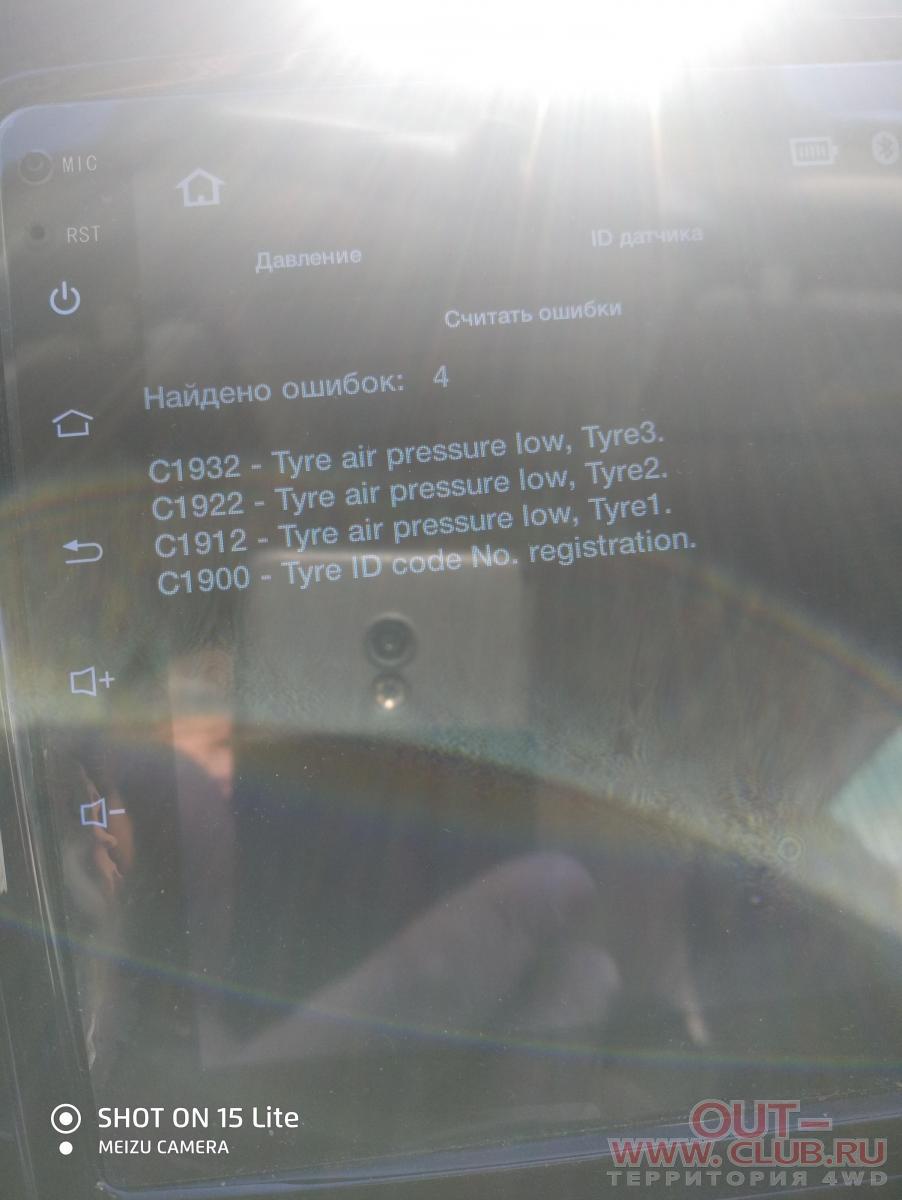

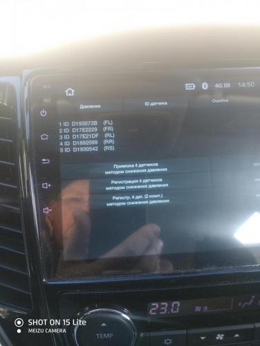

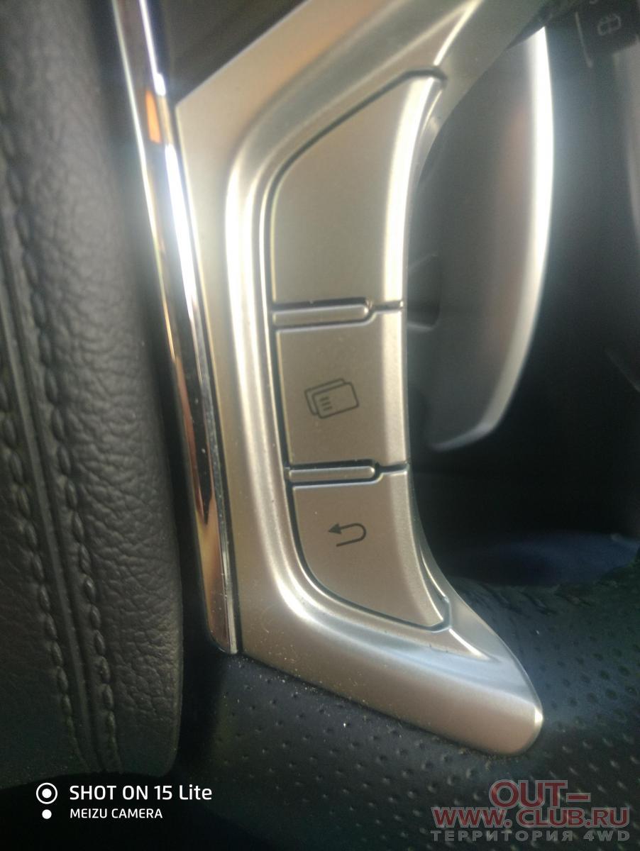

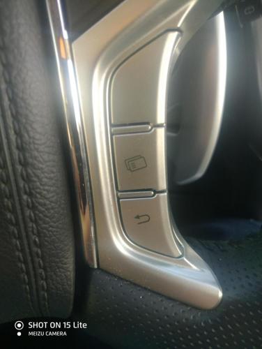

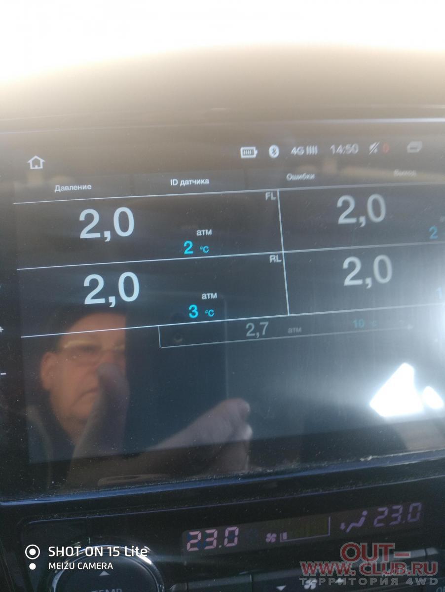

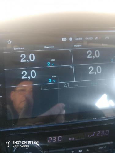

Сегодня загорелась ошибка-предупреждение и я еще раз попробовал прописать датчики в зимних шинах. Как ни старался не смог переключиться на 2 комплект. Уж и среднюю кнопку держал по 5 секунд и кнопку под ней (последнее фото).. Не переключается и все. Горит единичка. А на экране высвечиваются данные летних шин. Дай думаю зарегистрирую новые датчики на 1 комплект. Набираю регистрация 4 датчиков методов снижения давления. Сначала ничего не получалось, но потом дотыкался и данные старых датчиков пропали и высветились с буквами FFFFF. Начал снижать давления , но на экране ничего не меняется. Сделал проверку на ошибки. Там куча ошибок. А на бортовом компьютере теперь не светится ни единичка ни двойка. Плюнул , накачал шины и загнал машину в гараж. Что наделал сам не пойму.

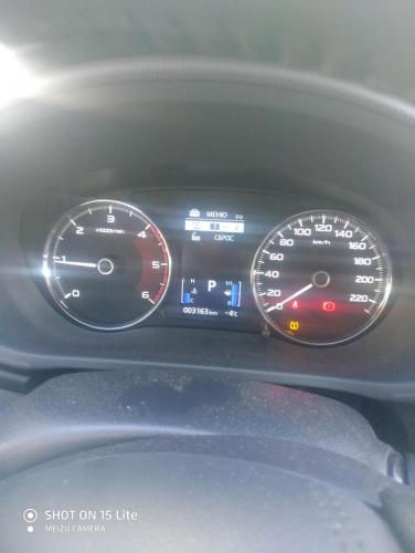

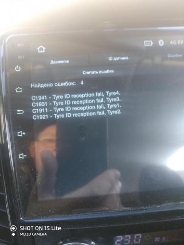

Попробовал сегодня по этому алгоритму. Вроде все делал как надо, но фокус не удался. Почему-то один датчик не регистрируется. Соответственно ничего не работает. Дело в том, что я кажется потер данные и по первому комплекту. И теперь , когда я загружаю БК у меня не высвечивается ни 1 , ни 2 комплект. Может нужно сначала снова прописать первый комплект? Или зимние шины с запаской прописать первым комплектом? На фото пишет, что один датчик не зарегистрирован. При обнулении ошибок последняя ошибка остается и не удаляется. Как найти на каком колесе? Может на последнем?

если вы прописываете повторно датчики, то нужно на панели БК сделать сброс,
один не регистрируется значит брак или батарейка села, или нужно проехать после регистрации 5 км, может начнет показывать

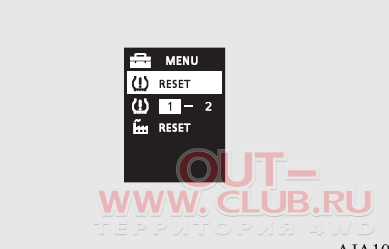

А на панели БК сброс - разве это не сброс просто пороговых значений давления, при которых датчики срабатывают?
Там в БК всего 2 пункта связанных с датчиками TPMS: один пункт - это выбор текущего комплекта, а второй - сброс (я так понимаю порогового давления срабатывания).
Вот этот сброс имеется в виду и надо нажать, чтобы прописать другие датчики вместо уже зарегистрированного комплекта?

возможно Сброс - делает сброс всех настроек, а не только порогового значения

Верхний Reset - сброс порогового давления.
Нижний Reset - сброс всех настроек БК - и наверное он нам и нужен, судя по тому, что писал человек с Драйва по ссылке выше.

Это у вас неоригинальное ГУ,раз данные датчиков выводятся на экран ГУ?
