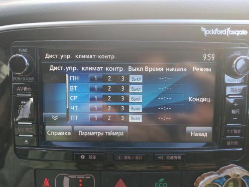

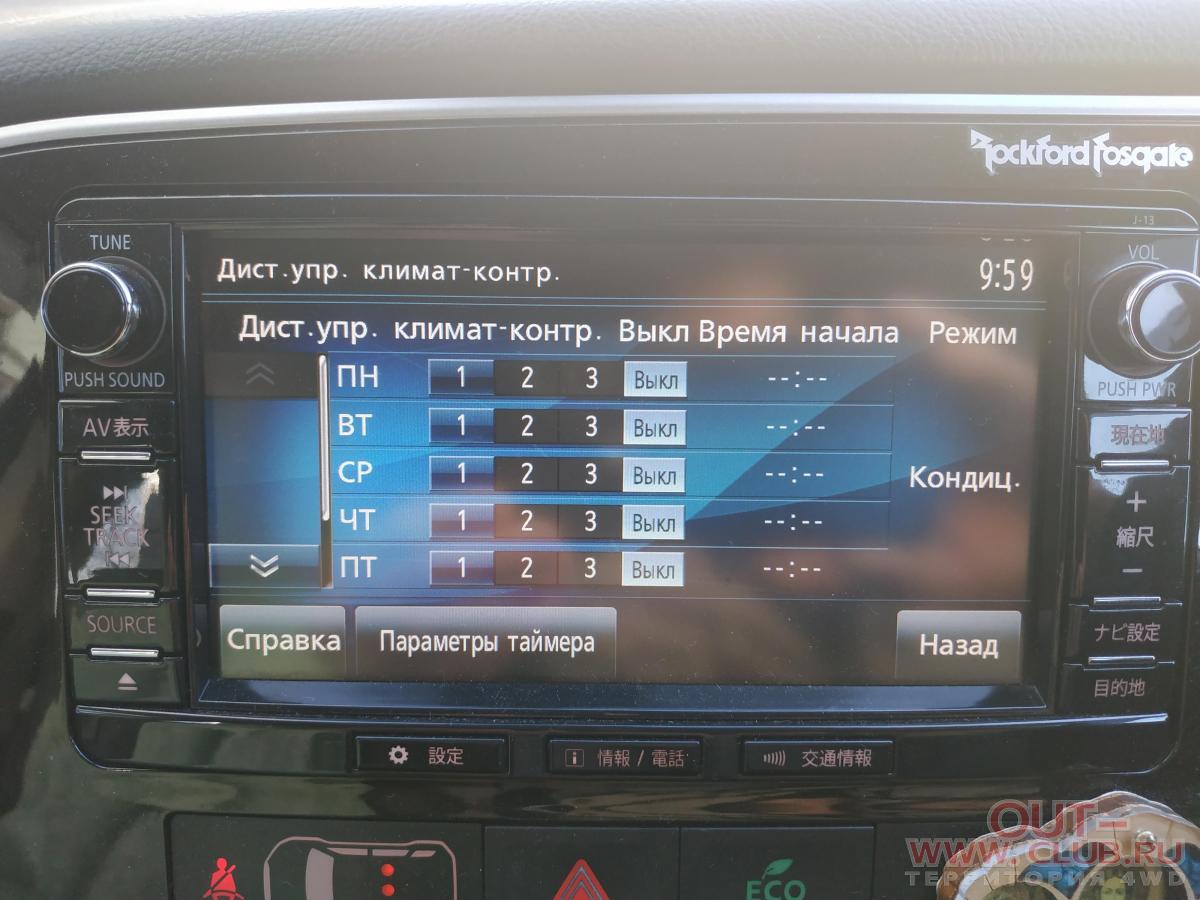

Всем привет. Приобрел пару месяцев назад Outlander phev 2016 года правый руль. Автомобиль нравится. Читал про такую вещь как PHEV remote control. Телефон подключил к автомобилю. Но к сожалению у меня отображается только режим кондиционирования. Режима отопления и подогрева лобового стекла нет.
Я конечно не знаю стоит ли отопитель но предохранитель на него есть. Прошу помочь мне разобраться.
Oleg_khv вне форума   Вверх Ответить с цитированием
Старый 28.10.2019, 10:27   #81
Desdes93
Авто: Outlander PHEV
Сообщений: 577
По умолчанию Re: Использование Outlander PHEV remote control
Значит у вас нет так называемого котла. Можете проверить, глянув снизу слева под, в вашем случае, пассажиром. Там или заглушка стоит или входят трубки.

Сообщение от Desdes93 Посмотреть сообщение
А причем здесь котел? Наверное должен стоять Электрический отопитель салона — ЭПВС (PTC heater, ТЭН).
Я когда снимал панель климата на ней было указано - "w/o PTC", то есть без PTC.
aelizov вне форума   Вверх Ответить с цитированием
Старый 29.10.2019, 08:41   #83
Desdes93
Сообщений: 577
Потому что электрический нагреватель в простонародье называют котлом

Сообщение от aelizov Посмотреть сообщение
Если ,,котла,, нет, то и на панели климата сзади и будет надпись-- без РТС.
Тогда докупая и устанавливая котел, панельку тоже менять .Которая управляет котлом,сзади и надпись буит соответствующая.
Это я так..может кто незнает про это.
