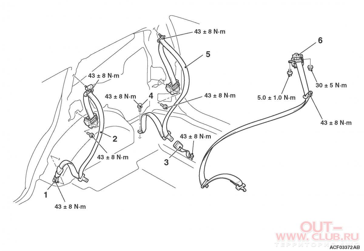

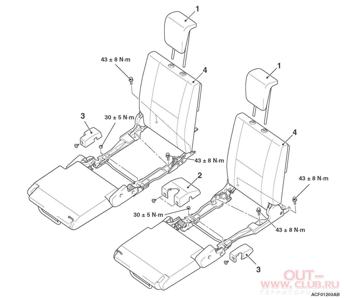

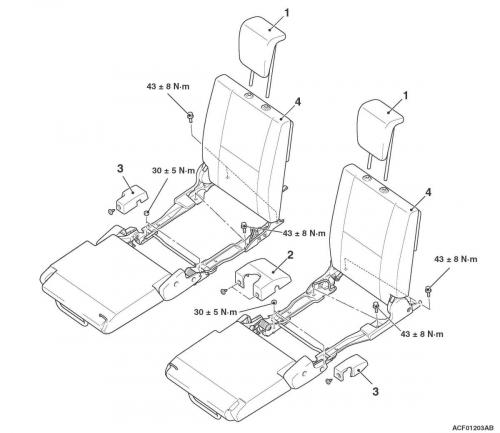

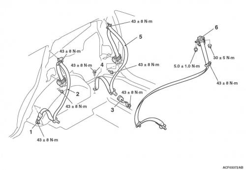

Приветствую всех, вроде не боян, и в этой теме не было. Нашел артикулы ремней и задних сидений на сайте белорусской компании.
Сиденья
Ремни
И еще, на драйве народ пишет что можно заказать с Англии, но точных координат нет. Я так думаю надо копать на зарубежных сайтах, аналогах наших Экзист либо Автодок и тп.
