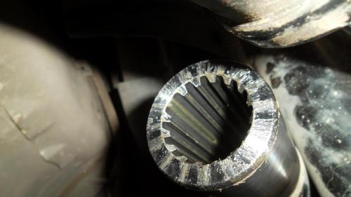

Шприцевал крестовины и смазал шлицевую:
Передний кардан -откручивал переднюю крестовину тогда отклонив подлазит шприц с жестким носом. Излишки легко выдаливаются через сальник.
Задний кардан - откручивал там же где болты( а не "шпильки" запресованные с круглой головкой) чтоб вытянуть из шлицевой для смазки.
Шлицы заднего кардана с покрытием, не понял полимер или нано технология. Смазки минимум- тонким слоем, на фото видно
Сегодня сняли кардан задний, сняли хвостовик, там сухо. Люфт ощущался. После набивки собрали всё назад, установили. Пробная поездка, машину не узнать. Узнавал про это всё у дилеров - все хором , кардан на весь срок службы авто, не разборный.

До вчерашней смазки заднего шлица , я обращался на Рольф к мастерам ( не по телефону ) - парни, в пробках меня это уже бесит, смотрите , ищите, но такая работа трансмиссии не правильная, газ - глухой толчок, тормоз - глухой толчок "!!!!!!!!!!!!!
Нет, у Вас всё нормально, согласно штатным нормам завода !!!!!!!!
А что сейчас изменилось ? , да пропали эти удары глухие ))), авто как только купил )))
zxzzxzzxz вне форума   Вверх Ответить с цитированием
Старый 19.09.2018, 10:04   #88
Сообщений: 6,392
По умолчанию Re: Кардан, шприцовка
Сообщение от zxzzxzzxz Посмотреть сообщение
Ну всё правильно! На сухих шлицах при остановке (начале движения) авто происходит небольшое смешение задней оси (моста), от чего и появляется этот толчок. А на смазанном шлицевом соединении ходит кардан свободно.
