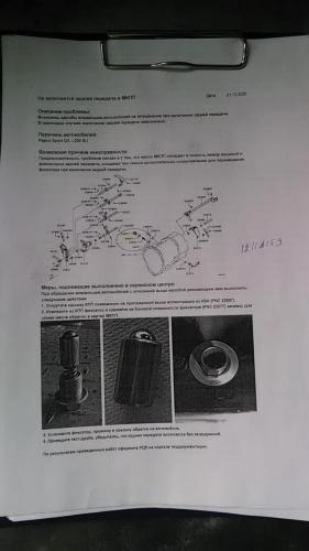

Старый 25.02.2021, 11:10   #4
Алекс80
По умолчанию Re: Не включается задняя передача на МКПП
Всем привет!
Также как и многие столкнулся с проблемой задней передачи, покурил этот форум и на очередном то, задал вопрос дилеру.
Мне ответили что да есть такое. Заказали прокладку этой пробки и когда она пришла пригласили на ремонт. Как тут советуют доработали этот поршень, только делают не пропил, а стачивают боковую часть этого пошня .
Вот так это выглядит.
Алекс80 вне форума   Вверх Ответить с цитированием
Старый 28.02.2021, 10:56   #5
Andrey_hippo
Аватар для Andrey_hippo
Сообщений: 64
Для большего удобства инструкция по порядку действия, как на фото выше, в формате pdf во вложении.
