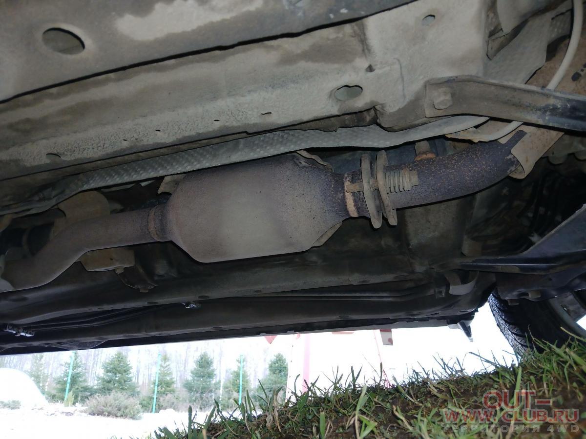

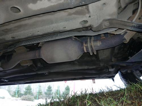

Здравствуйте. Подскажите какая прокладка стоит на глушителе возле резонатора , вроде так называется. Начал резко реветь. Можно номер или название прокладки и болтов(скорее их не открутить уже).

@-amigo-, Держи:MR 450702 Прокладка.MR 431025 болт крепления приемной трубы.MR 431024 пружина крепления приемной трубы.

@Самодел, спасибо большое. А кто то ставил аналоги пружин , пружины стоят дороже болтов и прокладки. )))

@-amigo-, В свое время когда менял данную прокладку(кольцо)приобретал болты и пружины но они не пригодились все открутилось,так и лежат в гараже видимо до следующей замены.
@-amigo-, Вот аналог пружин Bosal 251-203.
Так же менял когда пробег был под 200 тыс. Болты открутились без проблем, с WD 40 конечно. Но на болтах не осталось резьбы. Ну и так как комплект был полностью новый то поставил всё новое. Пружины старые были такого же размера как новые (не просели), но за их характеристики (упругость) ничего сказать не могу. Наверное можно было бы их оставить если бы не было новых.
