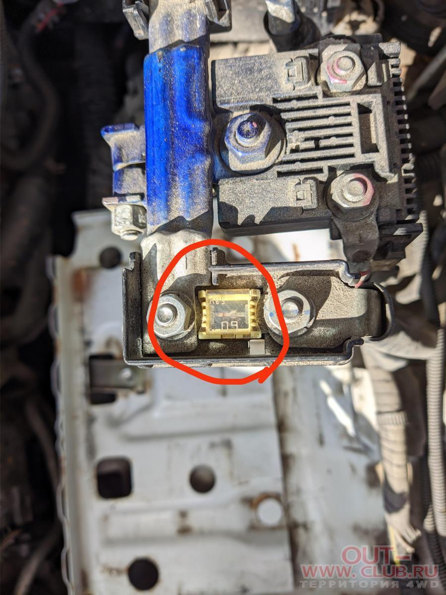

А кто подскажет, что за предохранитель жёлтого цвета на плюсовой клемме аккумулятора, который справа если встать лицом к капоту? Он у меня перегорел. Но всё работает. В интернете не найти.....

По умолчанию Re: Аккумуляторы
Вот этот

Предохранитель на 60А просто так не перегорает. Сначала причину надо найти и устранить.

А что за цепь?

А за что этот предохранитель отвечает? Что предохраняет? И где его можно купить? На ексисте на схеме его нет.

Так и я пытаюсь понять. В руководстве не нашел. В интернете тоже.

А как Вы обнаружили что он перегорел? Какие действия перед этим происходили? Ведь не просто так Вы туда полезли.

Обслуживал и подзаряжал акк. Случайно увидел разрыв. Померил тестером. До предохранителя и после. Так и обнаружил.

Возможно он как то связан со вторым аккумулятором. Попробуйте лтслединить второй и посерьте на его проводке напряжение. Если напряжения нет то это на его проводке предохран.

Если судить по сервис мануалу у нас в этом блоке три плавких вставки на 60А.
Две в общем блоке и одна судя по всему отдельно. И думается мне, что это система РТС, наша пресловутая система тэнов в печке.
Если не прав, поправьте. Схему прилагаю.

Проверил, скинул со второго акк провода и на них проверил напряжение . оно такое же как на клеммах первого акк. Значит не это......

Не силён в схемах. Но включил печку на 29 градусов. При 19 за бортом. Выросли обороты двигателя до 1100 и через пару минут задул теплый воздух. Видимо тоже не та цепь.

А вот это вполне может быть. Только это сейчас трудно проверить. Это подогрев салона в холода когда при запуске двигатель ещё не прогрелся. Косвенно можно градусником померить в воздуховоде на первых минутах после запуска двигателя.
