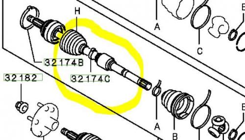

Добрый день, уважаемые форумчане!
Помогите найти ссылку на тему либо описание самого процесса. Нужно выполнить замену пыльника ШРУСа левой передней полуоси. То что он меняется через внутреннюю сторону с трипоидами, это известно. Интересует замена именно левой полуоси, возможно это выполнить без замены ШРУСа или нет.
Прошу прощения, перепутал с правой. Да нужно с правой как на рисунке.
