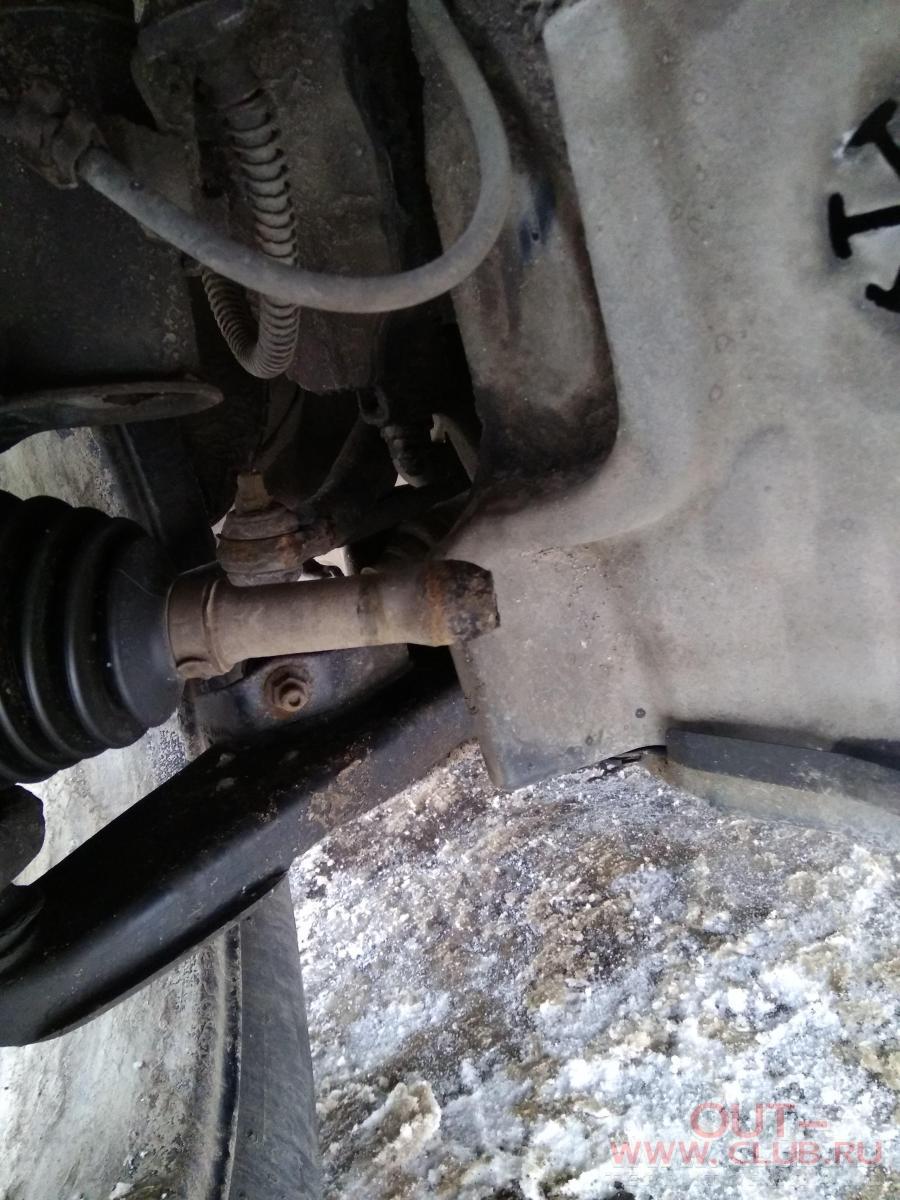

съезжал с тротуара через снег, не особо много его было там, раздался щелчок, поехал дальше не быстро - щелкает. вывернул вправо колеса и увидел "чудо"- лопнул вал привода. Был недалеко от дома, потихоньку доехал. Вот теперь вопрос - найду ли я просто Вал правого привода или только в сборе весь привод? И вообще, так ехать можно? сервис метров 800 рядом есть, доеду ли без поломки раздатки?

Заменил весь привод в сборе, поставили с трека полноприводного.10000р, на пыльниках NSK подписано....
Наши лопаются под "резинкой"эксцентриком, или как ее там... По статистике сервиса ломаются в основном правые привода. Но в сервисе встретил Аута, у него ломался левый, также под резинкой. При поломке левого, авто обездвижен, когда ломается правый, авто может ехать. Но при парковке, режим P авто не держит( парковал во дворе без ручника и с утра не понял - авто сдвинулся на пару метров, хорошо не доехал в соседа.) Так что наверное эти резиновые изделия нужно снять( под ними ржавеет), да и на праворуких таких нет.
Вечер добрый. Один в один такой же случай сегодня. Просто пипец. Ищу детальку теперь.

А ЗАЧЕМ ЭТИ РЕЗИНКИ на ПРИВОДАХ? их НЕЛЬЗЯ СРЕЗАТЬ?
на крайняк когда буду менять резину после зимы и лета загонять туда смазки как следует что бы не гнило
Старый 07.02.2018, 15:02   #105
luna7475
Сообщений: 1,121
у меня есть валы и всё привода в сборе без подшипников что внутри шрузов.
но думаю может теперь себе их оставить)
На другой машине они обзывались компенсаторами и или виброгастелями. Хотя на неоригинале таковых не было. Х.з. зачем они, но случаев сгнивания под ними приводного вала давольно распространены. Особенно актуально, у кого вал выполнен в виде трубы.
