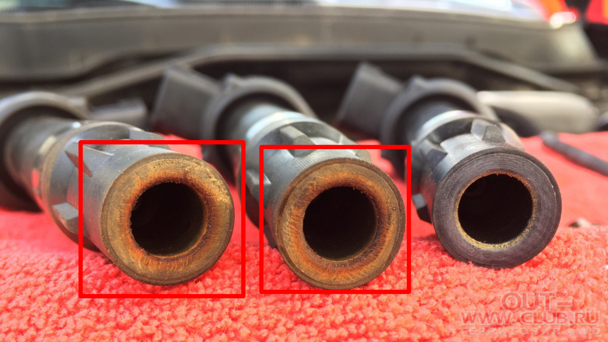

Друзья, добрый день. Нужна ваша помощь и совет.
Аут 2,4 2011 г.
По регламенту поменял свечи на denso IT16
Сейчас пробег 95 000. Начало троить на холодную, иногда выпадали провалы, при нажатии на педаль газа.
Прочистили жижей форсунки и считали ошибку Р0304
Машина стала резвее, но троит по прежнему.
Посоветовали заменить катушку.
Сегодня залез свечи посмотреть и в осадок выпал.
1 и 4 катушка чистые, и резинка уплотнительная в норме.
2 и 3 катушка с желтым налетом, резинка снизу желтая и потрескалась
На всех 4 свечах жало расплавилось, зазор ...... нет слов.
Какой диагноз нужно ставить?

Причина на мой взгляд очевидна - пробой свечи через изолятор (либо по поверхности), все остальные следы - следствие. А вот дальше возможно много вариантов. Причина пробоя - начиная от того, что свечи "левые" (хотя и для оригинальных такой вариант полностью исключить нельзя) и далее по списку (некачественное топливо и тд и тп). Вариантов много, можно почитать в сети материалы на эту тему. Думаю для начала нужно полностью заменить только свечи, возможно этого будет достаточно. Лично я давно использую NGK 1313 (FR5EI), проблем пока не было.
