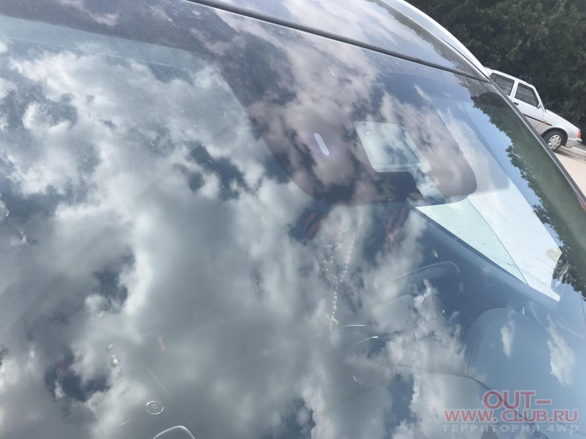

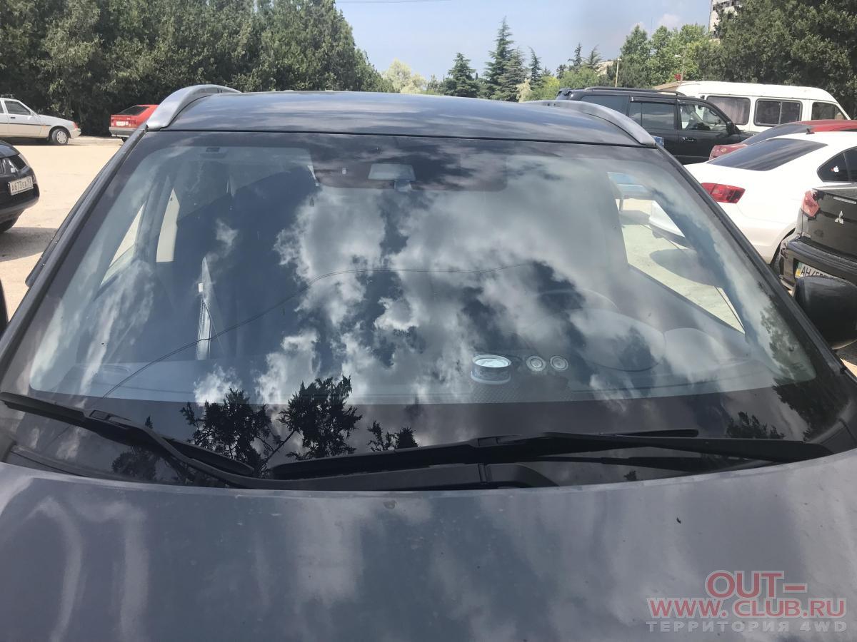

Приветствую.
У меня вот какой вопрос: Машина Аут GT 2017г.в, лобовое стекло под замену. Цену по винкоду на эту модель называют (для меня) не интересную((. Можно ли установить стекло (временно, пока аналоги с окном под датчики не начали производить) с модели с более простой комплектацией: обогрев, датчик света/дождя, а блок с датчиками програмно отключить. Или есть другие какие варианты???
Заранее благодарен!!!

Не секрет)
В Крыму ценник с работами (по разным мастерам) от 118 до 135 тысяч!!!!!! Говорят все из-за того окна вверху, где находятся датчики. Вот как то так...

можно любое поставить, отключить всё можно, но нужен МУТ-3

однако жадные. Про окно сказки рассказывают.

2015 не может быть таким же так как у GT окна под лазерные дальномеры и они с адаптивным круизом пошли с 2016. Аналогов действительно пока нет только оригиналы и то не везде из-за конского ценника.

Шалобушой за зеркалом там совсем другая конструкция и другие окна так как стоят два лазерных дальномера

геометрия самого стекла такая же. а значит все встанет.
берешь стекло и наклеиваешь все что есть и все будет работать.
а нанесенные фритты это вторично.
