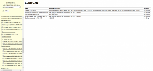

А почему нельзя просто через штатные тавотницы прошприцевать ничего ни снимая и не откручивая?
Чем это плохо или неправильно? И чем черевато?

так выкладывали же вроде скан на англ языке. там как раз про сжать, нанести смазку, разжать несколько раз, избытки убрать тряпочкой. или я ошибаюсь, и видел в другом месте?

Это было про передний кардан же

На заднем кардане на шлицевом соединении нет тавотницы

А ну ясно. Туда такую напихаю-
Пластичная смазка
MULTIPURPOSE EP Grease при возможности

А в мануале нигде не указан класс смазки NLGI для крестовинишл цевого соединения в нашем авто?
