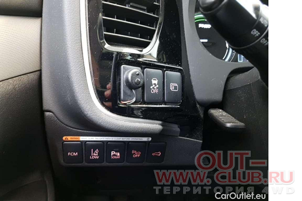

Я из Якутии. Зимой у нас -50 мороза. Какую сигнализацию Пандора установить чтобы после автозапуска машина не глохла после нажатия на педаль тормоза и у меня остались на руках оба ключа? И так, чтобы я мог зимой в -50 выйти из заведенной машины и поставить ее на охрану (у нас зимой машины не глушат зажигание). Заранее спасибо. Если не возможно сохранить оба штатных ключа, то как посоветуете установить сигнализацию? Также хочу настраивать и запускать через мобильное приложение с GSM, т.к. гараж далеко.
Северный Брат вне форума   Вверх Ответить с цитированием
Старый 06.11.2019, 15:35   #1090
litovec
Аватар для litovec
Имя: Vladimir
Авто: Outlander PHEV
Сообщений: 175
По умолчанию Re: О сигнализациях на Outlander III (штатных, нештатных...)

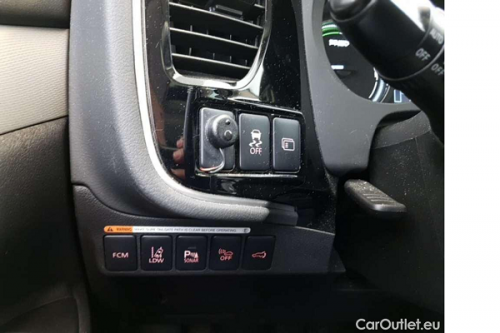

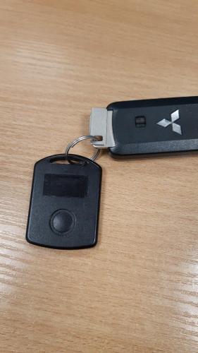

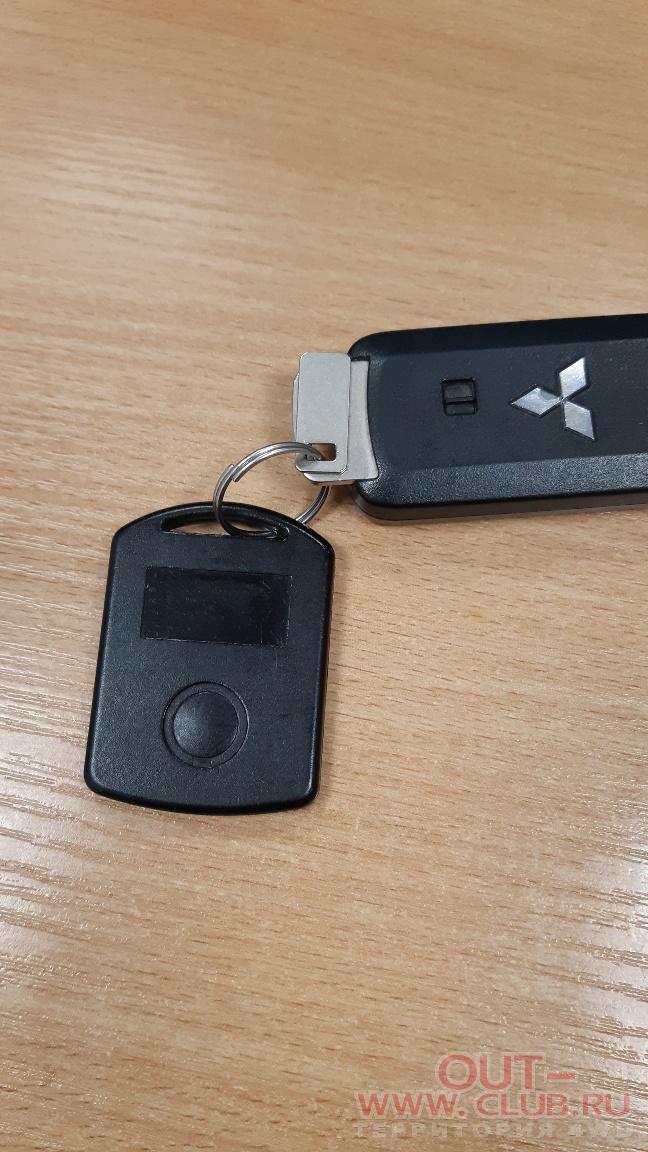

Ну, про иммобилайзеры - вроде сюда писать?..
Пришло вместе с машиной вот такое устройство. На фотографиях на аукционах видел их многократно, ставят их в Нидерландах массово - очевидно страховка требует. Производства он CLIFFORD , но на их сайте именно таких нет.
Может, кто с такими сталкивался? Надо бы хотя бы описание , а то, судя по всему, он отключен - программно или аппаратно (светодиод на нем не моргает).
Кто чем может помочь?..
Старый 06.11.2019, 16:23   #1091
Это точно от сигнализации? Больше похоже на мини-кнопку включения/выключения предпускового подогревателя.
Старый 06.11.2019, 17:09   #1092
litovec
Аватар для litovec
Имя: Vladimir
Сообщений: 175
Xm.. С пультом-пластинкой? Сомневаюсь. В папке с документацией есть листок CLIFFORD с рисунком похожей кнопки. Но переводчики "переводят" нидерландский как бессмысленный набор слов - полная бредятина.. Надо бы описание на более известном языке..
Старый 06.11.2019, 20:51   #1093
Сообщений: 6,516
@litovec, по картинке понятно, что пин-код вводится при срабатывании сигнализации или при снятии блокировки. Короткие нажатия сопровождаются короткими вспышками светодиода, пауза — длинная вспышка. Например, пин-код "2143" вводится так: два коротких нажатия - пауза - одно нажатие - пауза - четыре нажатия - пауза - три нажатия. Морзянка ))
Может быть отключен программно — поставлен в режим "валет", а может и аппаратно. Можно попробовать по проводам от кнопки посмотреть, где сам блок стоит.

YuginZ
Аватар для YuginZ
Сообщений: 537
В корпусе кнопка + светодиод , итальянская система . Огромная метка .
Если не ошибаюсь , это древняя Cobra , сигнализация или спутник .

Старый 07.11.2019, 08:22   #1095
litovec
Аватар для litovec
Имя: Vladimir
Сообщений: 175
Ну, на бумажке это называется CLIFFORD ELECTRONICS BENELUX BV.
Ну, на выходные возьму пива и попытаюсь из отдельных слов собрать более-менее связные предложения...
Пока получается что-то типа:
"Карта драйвера позволяет выбрать автоматически включенную Без проведения каких-либо дополнительных действий. Когда карта водителя находится вне досягаемости автомобиля, транспортное средство будет Автоматически включите блокировку через 1 минуту, когда сигнализация выключена. И Когда он находится в непосредственной близости от автомобиля, блокировка будет Автоматическое отключение также при разблокировке автомобиля. Автомобиль может Не запускается без наличия карты водителя. Совет заключается в том, чтобы не иметь карты водителя на ключ кучу совместно с автомобилем Ключи, чтобы повесить, но например. "
Hу, эта часть и так как бы понятна. А когда смогу под панель забраться даже не знаю, машина пока без номеров..
