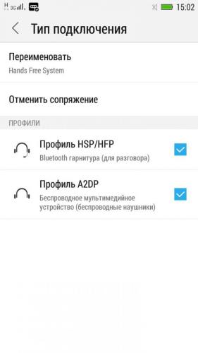

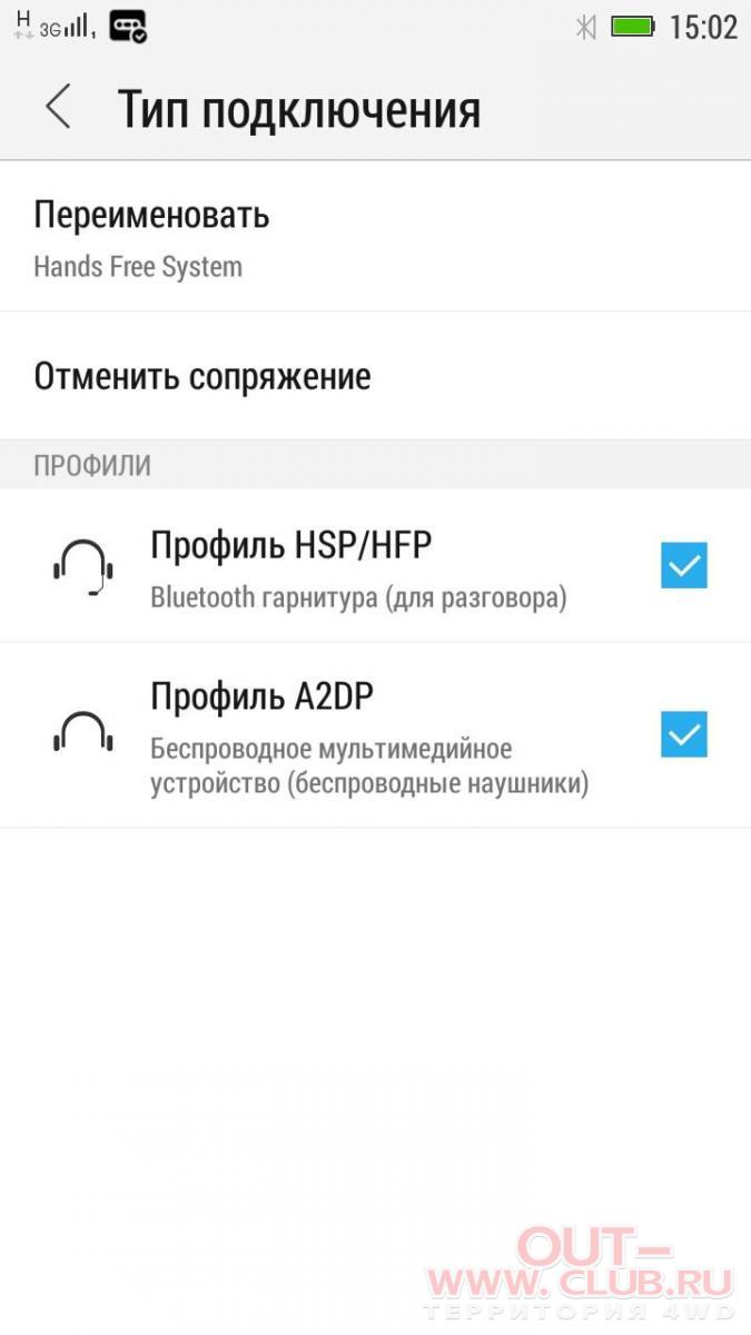

Добрый день. Купил аут2014г. Подключил телефон к ГУ через блютус. на телефоне картинка см. ниже. Но ГУ телефона не видит в режим пары не входит. что делать
Спасибо
Телефон Lenovo P780

Сообщение от Ctre78lez Посмотреть сообщение
Спасибо
Телефон Lenovo P780
Включить видимость для устройств на телефоне
