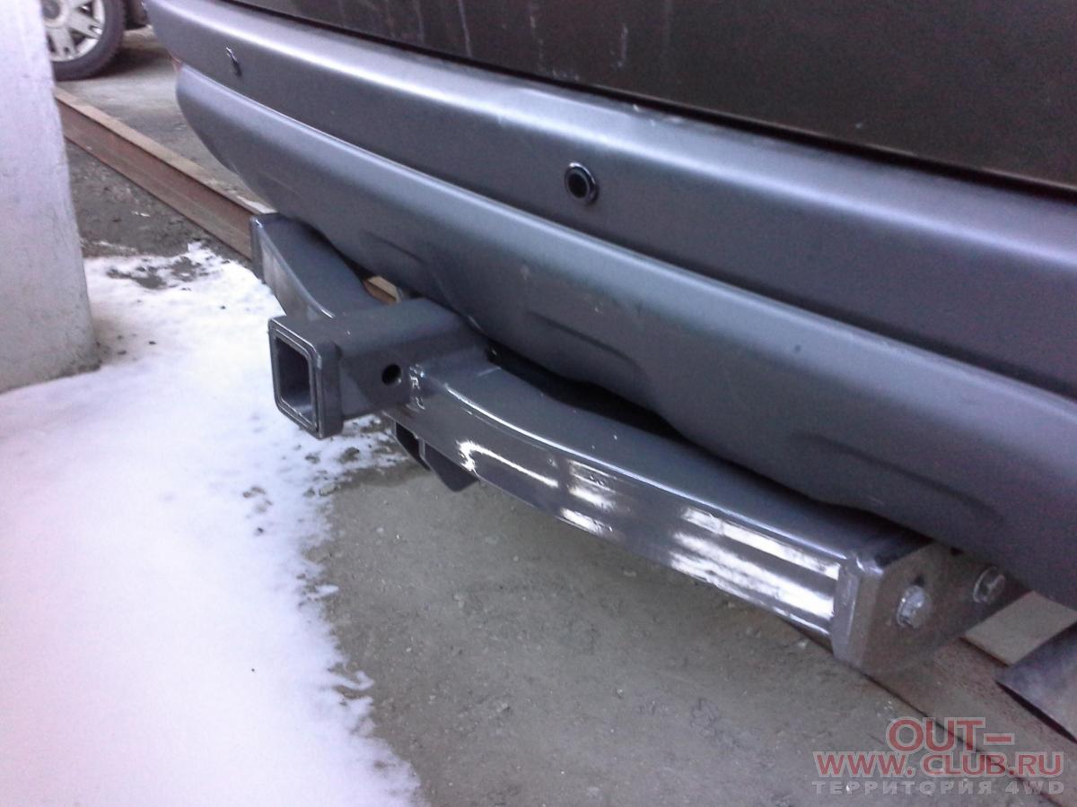

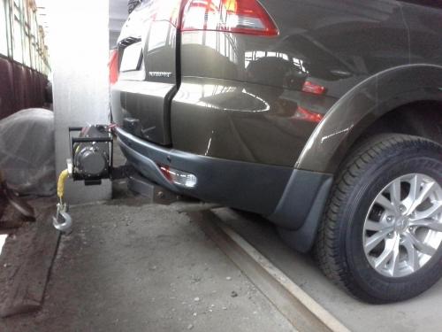

Venture
Сообщений: 973
Как-то так...Сзади вставляется в фаркоп с американским квадратом. Спереди (у меня) - пристегивается к штатным крюкам двумя отрезками фала по 1,5м, хотя и спереди можно установить передний фаркоп.
Меня устраивает.

Тоже интересно так как заказал фаркоп сьёмный под квадрат? Где заказывал?
Старый 01.12.2017, 13:03   #9
Venture
Сообщений: 973
Мужикт, как говорится, "хорошая мыслЯ приходит опосля!".
Я сначала купил форкоп фирмы Bosal -рекомендую, очень качественно сделан, компактный и по выхлопной трубе не стучит. А потом начал думать про лебедку!
В итоге купил отдельно железку под гордым названием "американский квадрат", снял центральную часть форкопа и имплантировал ее туда. Получилось очень хорошо, но хлопотно и недешево.
Потом уже в интернете видел, что продаются уже готовые задние форкопы под квадрат, не проблема: наберите в поисковике.
А вот на перед форкоп на постоянку лучше не ставить - непросто, громоздко и усложняет обслуживание радиатора.

Стоп, мужики? Какие изменения? Их нет! Лебедка СЪЕМНАЯ, втыкается в этот квадрат.
Лебедка может быть любой, просто под нее покупается основание (переходник) для крепления к форкопу (или просто фалой за штатные крюки).
А Вы подумали, что я так езжу, что-ли??!
