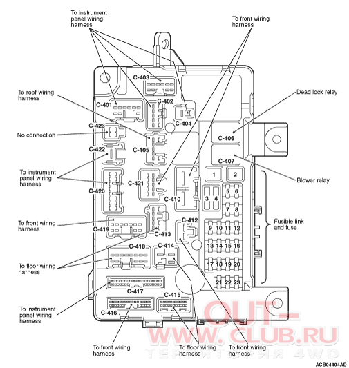

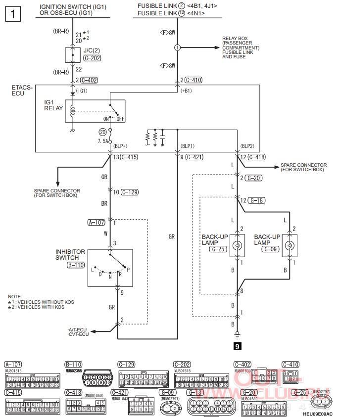

Для тех, кто едет "в лоб" - горсть гаек в лобовое. Для тех, кто сзади слепит - очень хочу отдельную кнопку в салоне сделать на включение фонарей заднего хода. Никак не сяду разобраться, какой провод от ЕТАКСа идёт к ним...

Спасибо большое! А можно на уровне "для дибилов": Разъём такой-то, контакт номер такой-то (или цвет).

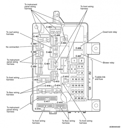

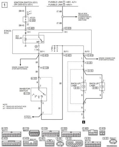

разъем C-418 12 контакт:

Вот спасибо, добрый человек!! Держитесь, падлы, пардон, нехорошие люди!
