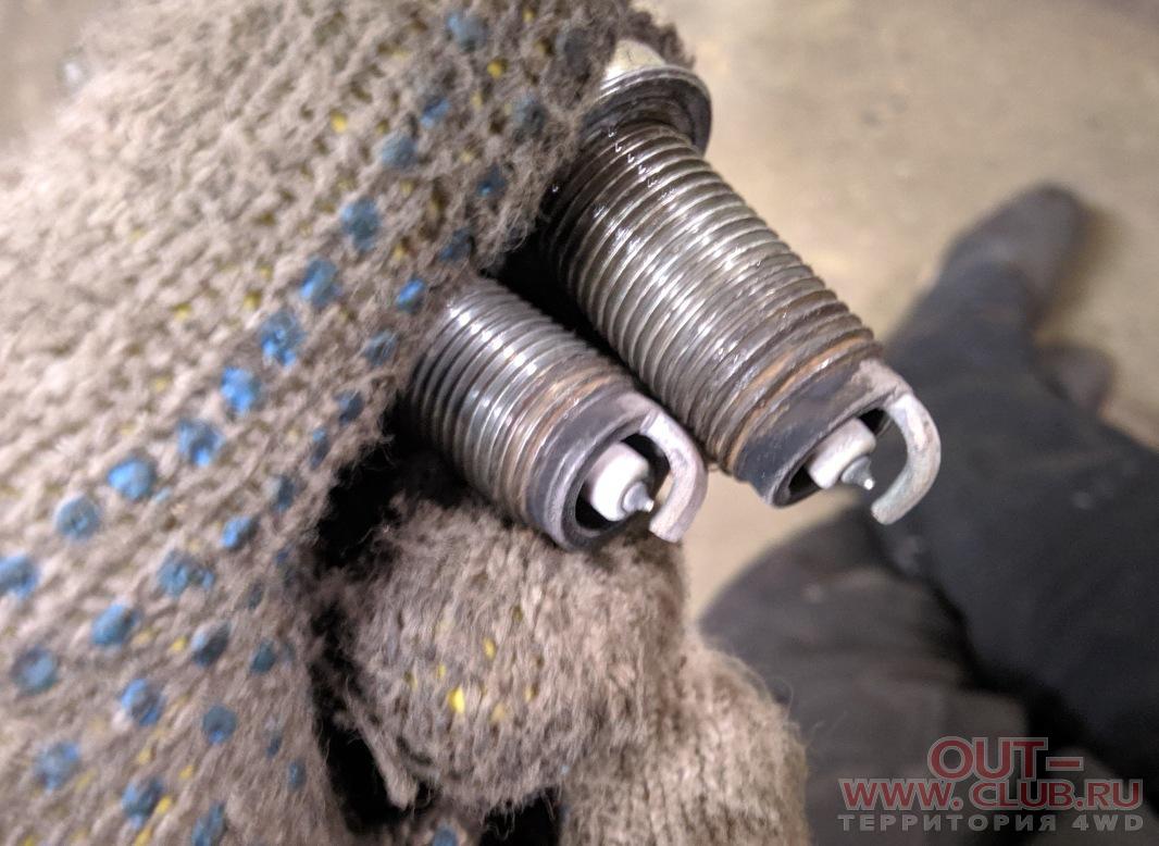

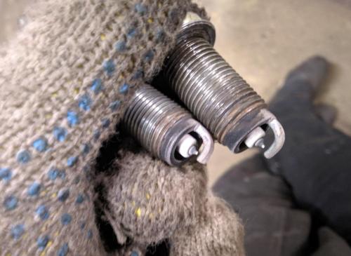

Почитал тему, решил проверить свои свечи, думаю будет полезно сравнение.
Авто брал новым, после 60-ти тысяч свечи поменял, а старые положил в коробочку и на полку (они работали без нареканий). Поэтому уверен, что это «оригинальный оригинал».
Сейчас езжу на втором комплекте свечей, скоро и его менять. Но в запас купил (еще в 2017 году) NGK LZFR6AI, это, по сути, оригинал. Так же была дилемма: купить на Алиэкспресс задешево или в магазине дороже раза в два. Живу в небольшом городе, расходники покупаю у частника в магазине. Он сам заказывает со складов по своим каналам. В общем, уверяет, что отсекает левак, как может, поэтому цены дороже. Я верю, плАчу и плачУ.
В общем, пошел в гараж и сфотал родные свечи и купленные в 2017г., а так же замерил размеры, о которых шла речь выше. Итог: в том месте, где мерил, свечи одинаковые по длине – 28 мм., часть без резьбы тоже одинаковая – около 3 мм.
Значит не подделка, сплю спокойно.
PS Пробовал замерить разницу в зазорах. Щупов нет, поэтому пробовал вставлять лезвие ножа. Ориентировочно зазор на старых свечах больше на 0,5 мм. Читал инфу, что это уже существенно (влияет на катушки) и менять надо, несмотря на то, что ездить можно и дальше. Так что, для себя решил менять по регламенту.

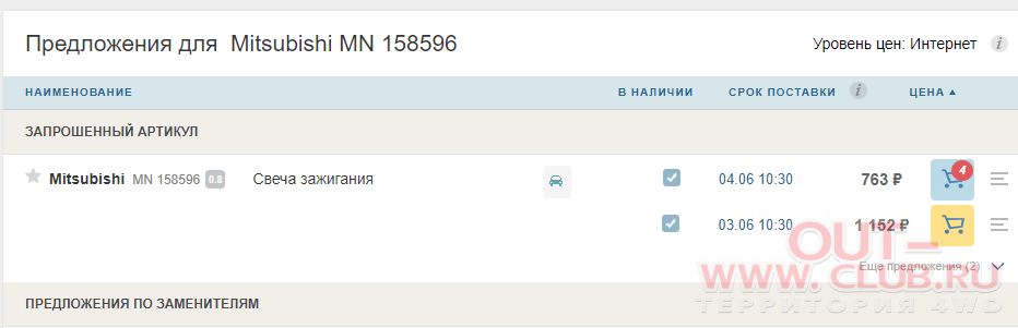

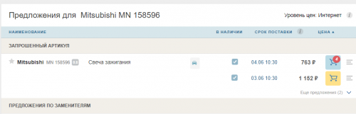

Кто брал свечи оригинал на экзисте у данного поставщика(чёт рейтинг не очень)?
Очкую нарваться! Щас стоят ngk 3656 прошли уже больше сотки
