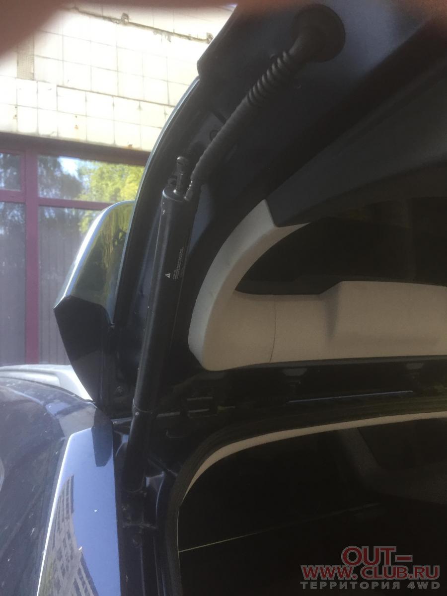

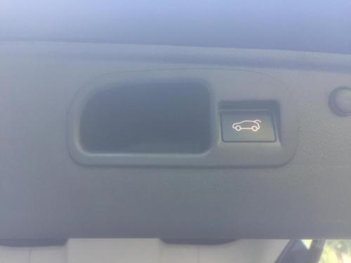

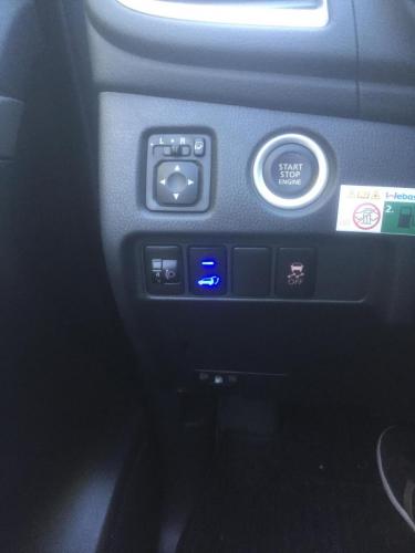

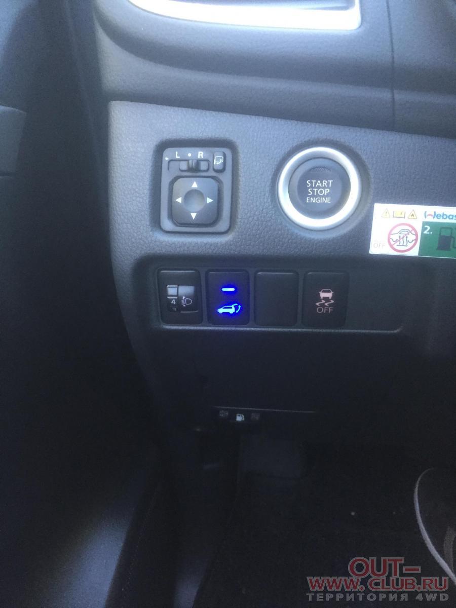

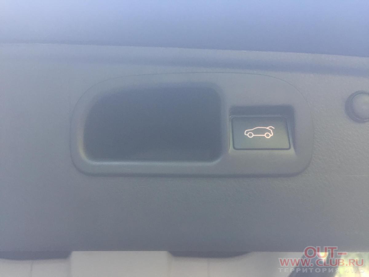

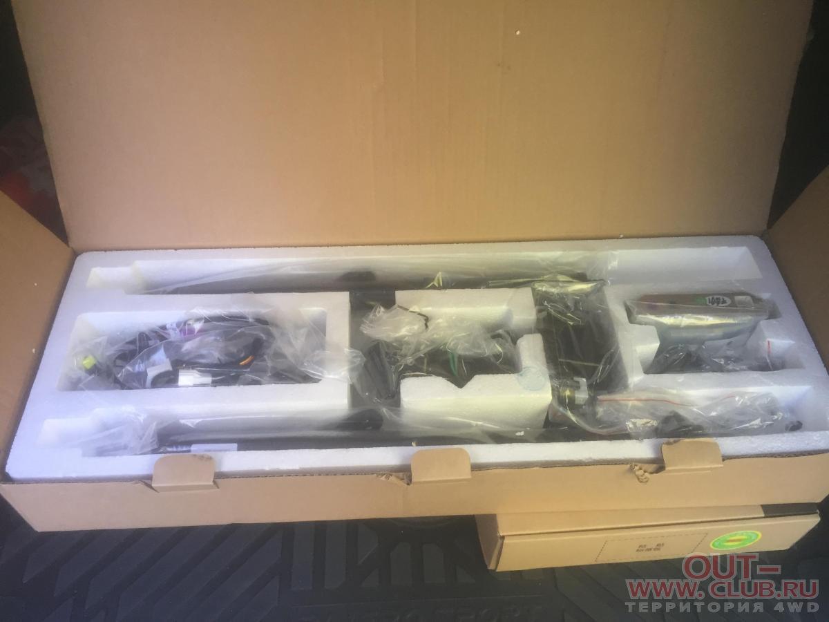

Приветствую комрады!
Установил себе наконец таки привод багажника.
По сути ничего сложного в установке нет.
Меняется штатный замок на замок из комплекта
Меняются штатные упоры на электроупоры, сверлится дырка под проводку в крышке багажника.
Ставится новая ручка с кнопкой из набора так же в крышку багажника
Ставится кнопка в заглушку на штатное место в салоне
При умелых руках все делается часа за 3-4 не спеша
Долго не решался покупать, все мониторил)) потом забил
И спустя год наверное на сайт автолифттеха зашел, а у них в мск филиал появился https://www.autolifttech.net/autoliftspot.html у них в итоге и купил и с установкой помогли
Тут видосик :
https://www.youtube.com/watch?v=A2P8cK3ES0Y
