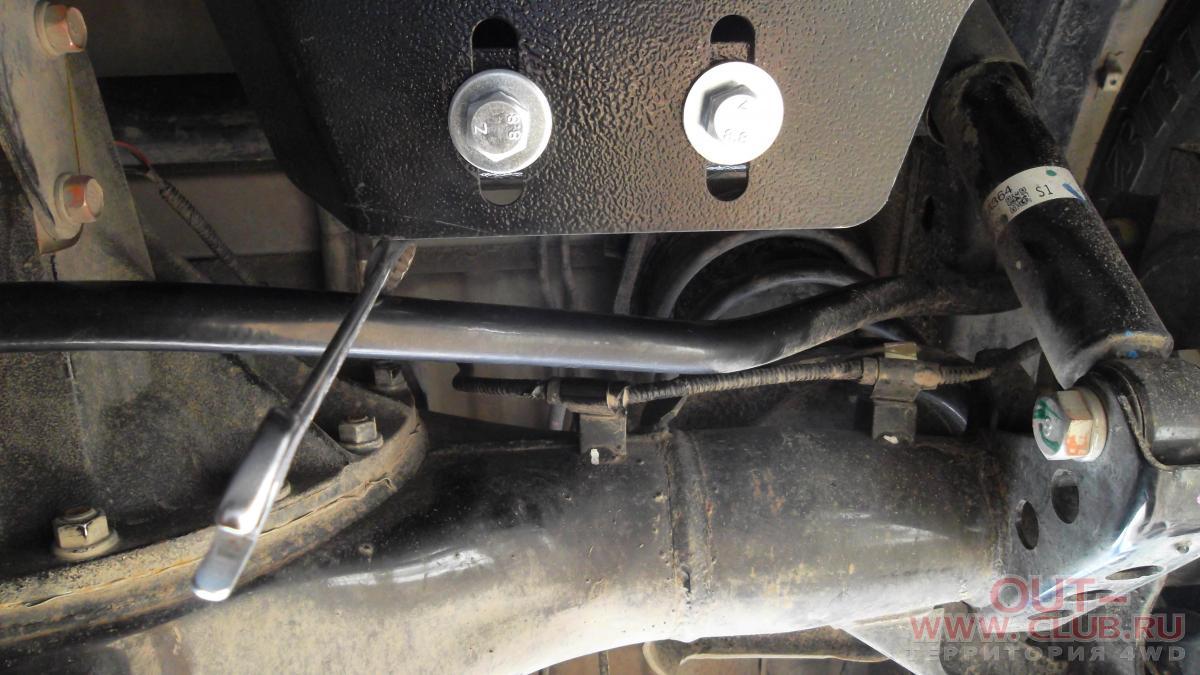

MOTODOR 11335 я выбрал Емекс
угол подрезал болгаркой, показалось что близко к стабилизатору моста.
Защита прочнее крепежа, она крепиться на штатные крепления бензобака поверх заводской защиты. Передний угол по ходу движения уже где то замял.

@Тай, и еще можно указать какой именно угол подрезали болгаркой ?

Прям я опытный. Примерять будете -выскажете свое мнение.
Машина городская, неизвестно буду ли.
Бак висит под ударом и думаю его можно снести, защита не решает этот вопрос -крепление штатное, вот если от защиты к поперечине рамы уголок пустить:
на хомутах не жестко, поэтому варить уши и прикрутить уголок, - да жалко, но уголки под защиту уже пришлось ( радиатора и редуктора переднего моста)

@Тай, получил защиту, поехал устанавливать и ...... вернул обратно в интернет магазин.
На баке вполне достойная защита стоит, а на этой учитывая, что будут выступающие края, есть риск нахрен бак сорвать на бездорожье, если зацепится за какие нибудь коряги или валун.
Рисковать не стал.
