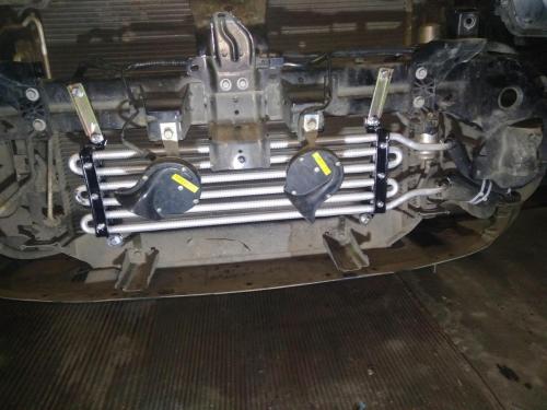

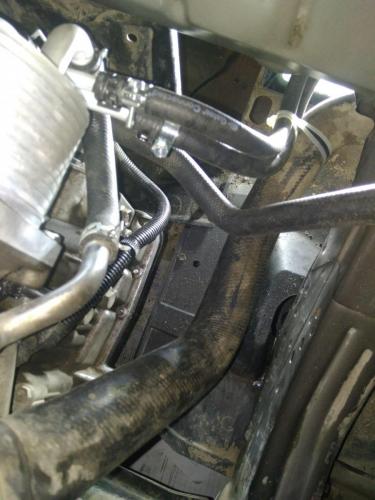

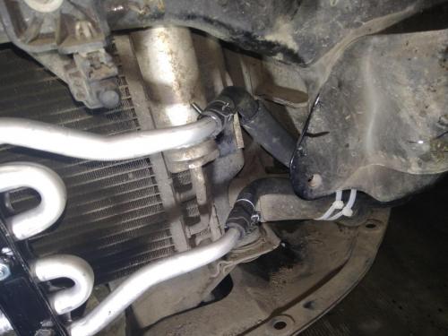

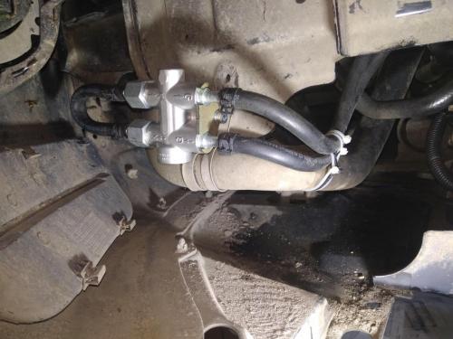

Благодаря информации в ветке установил радиатор. Что, где и почем обговорено не раз и каждый решает сам. Хочу поделиться фото с результатом.

Какие хомуты на шланги поставили?

В каком-то отчёте было о хомутах VAG для шланга 8мм. Шланг gates. И подвернулась китайские усиленные. Вообщем поставил по два.

Сообщение от nsv07 Посмотреть сообщение
От VAG нормальные хомуты. Главное не хомуты NORMA. Удачной эксплуатации)

Тоже ставил HAYDEN,но стяжками через радиатор. Не очень удобный способ установки. Сейчас нужно мыть радиаторы и нужно снимать доп. радиатор HAYDEN. Отдельно новые стяжки не продаются, поэтому буду переделывать крепление.

В первую очередь тем, что они крепятся к радиатору кондея через соты.
Убогое решение.
