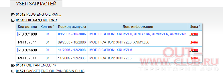

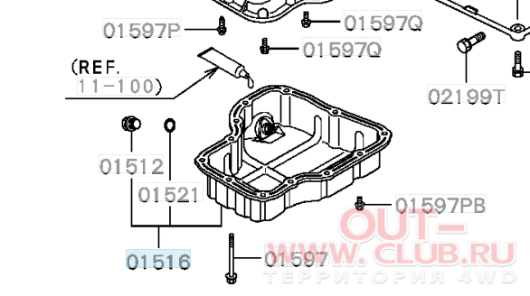

Всем доброго дня!
Недавно стал владельцем Outlander 2.4 MT 4WD, 2005 год, JMBXNCU5W6U000543.
Нужно заменить поддон картера (подтекает), при поисках столкнулся с проблемой - есть два кода, MN187644 и MD374638. С виду поддоны одинаковые, но по вину показывает только MN187644 . При этом з/ч MN187644 ждать месяц и стоимость 4000 р, а MD374638 есть в наличии в два раза дешевле.
Приехать и примерить - затруднительно.
Можно ли в моём случае использовать з/ч MD374638?
