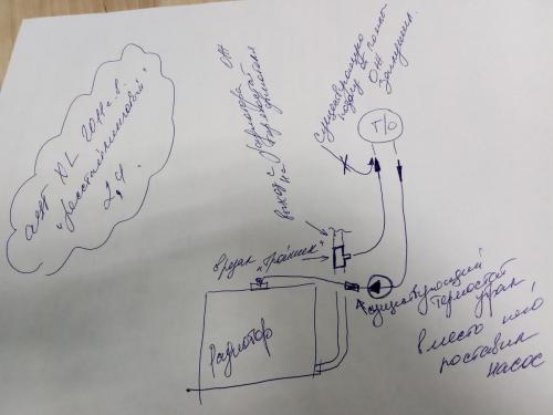

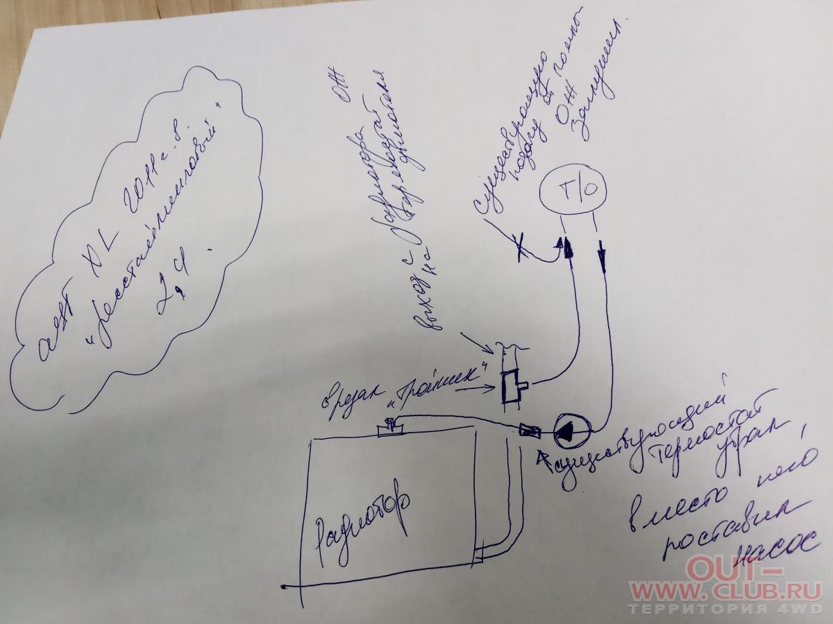

Как то так)) Схемка включения.
Сообщение от Дмитрий Алексеевич Посмотреть сообщение
Я имею в виду шланг с охл. жидкостью, зачем греть масло летом?
Без циркуляции ОЖ в теплообменнике, я думаю будет очень быстрый "кердык" вариатору))

Сообщение от Gencha Посмотреть сообщение
Совсем не понятна причина деинсталяции термостата!
Убрал лишнее сопротивление. Кстати есть такая схема включения заводского исполнения, стоят два тройника на входе и выходе в основной радиатор и с них подача ОЖ на теплообменник вариатора. Термостата там нет.)
