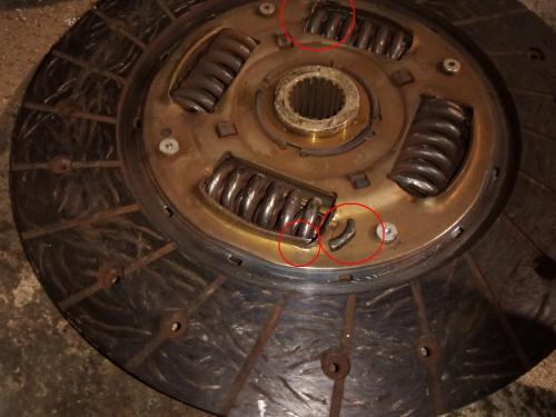

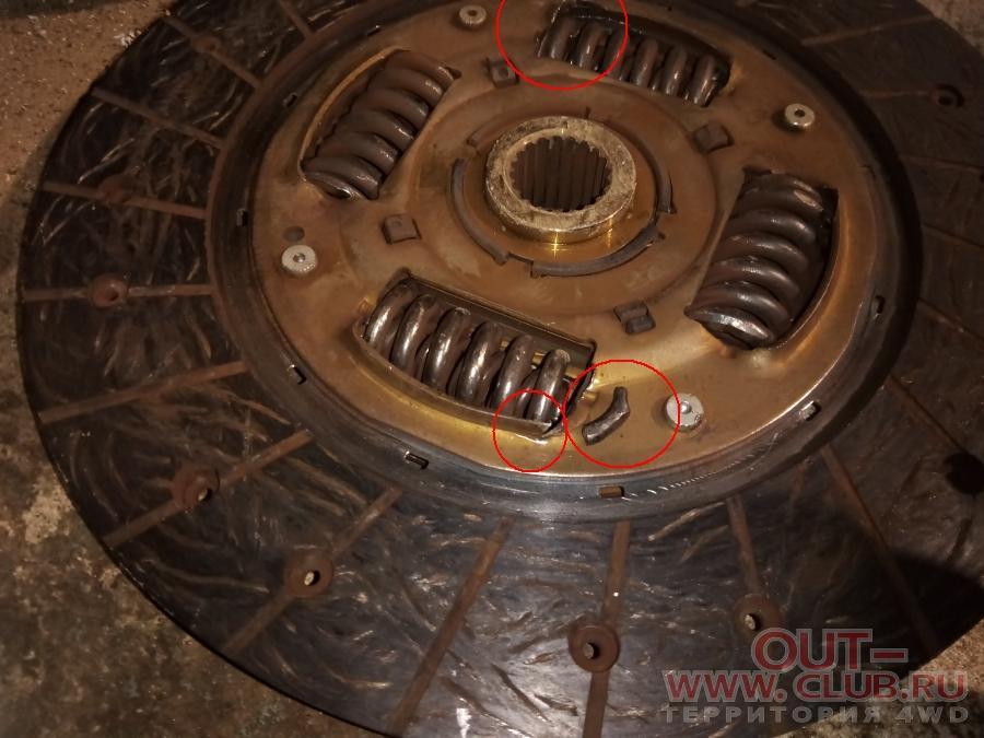

КАК У КОГО ВАЛЕО ПОЖИВАЕТ?
у меня поломался диск. прошел 25 тыщ. пружины в крах. лопнули аж 2шт. кусок
пружины заклинил корзину. корзина отлично поживает. диск подстерся прилично
для 25 тыщ. вообщем валео в жопу) да и там 6 пружин. в экзиди 8

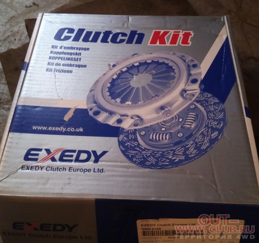

Взял комплект MBK2108
Полагаю не в количестве пружин дело а в их жесткости. Да и при одинаковой жесткости 8 пружин толкнуть тяжелее чем 6

Комплекта Эксиди , а он ближе всего к оригиналу ,( оригинал Дайко -Эксиди ) думаю тысяч на 50 хватит тебе , особенно если слегка умеришь старты .
