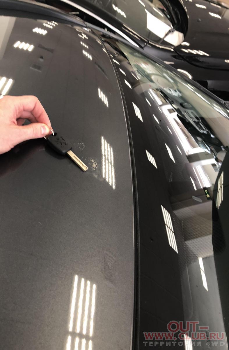

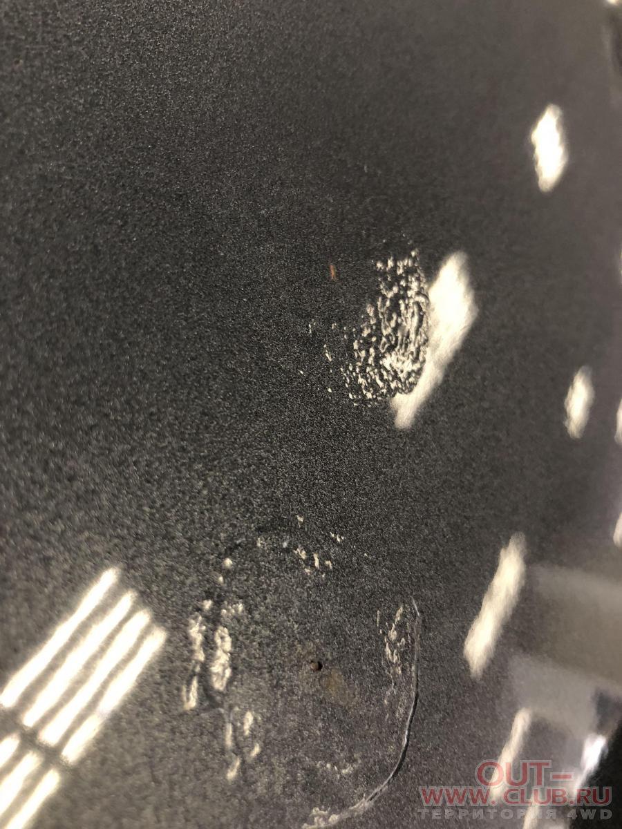

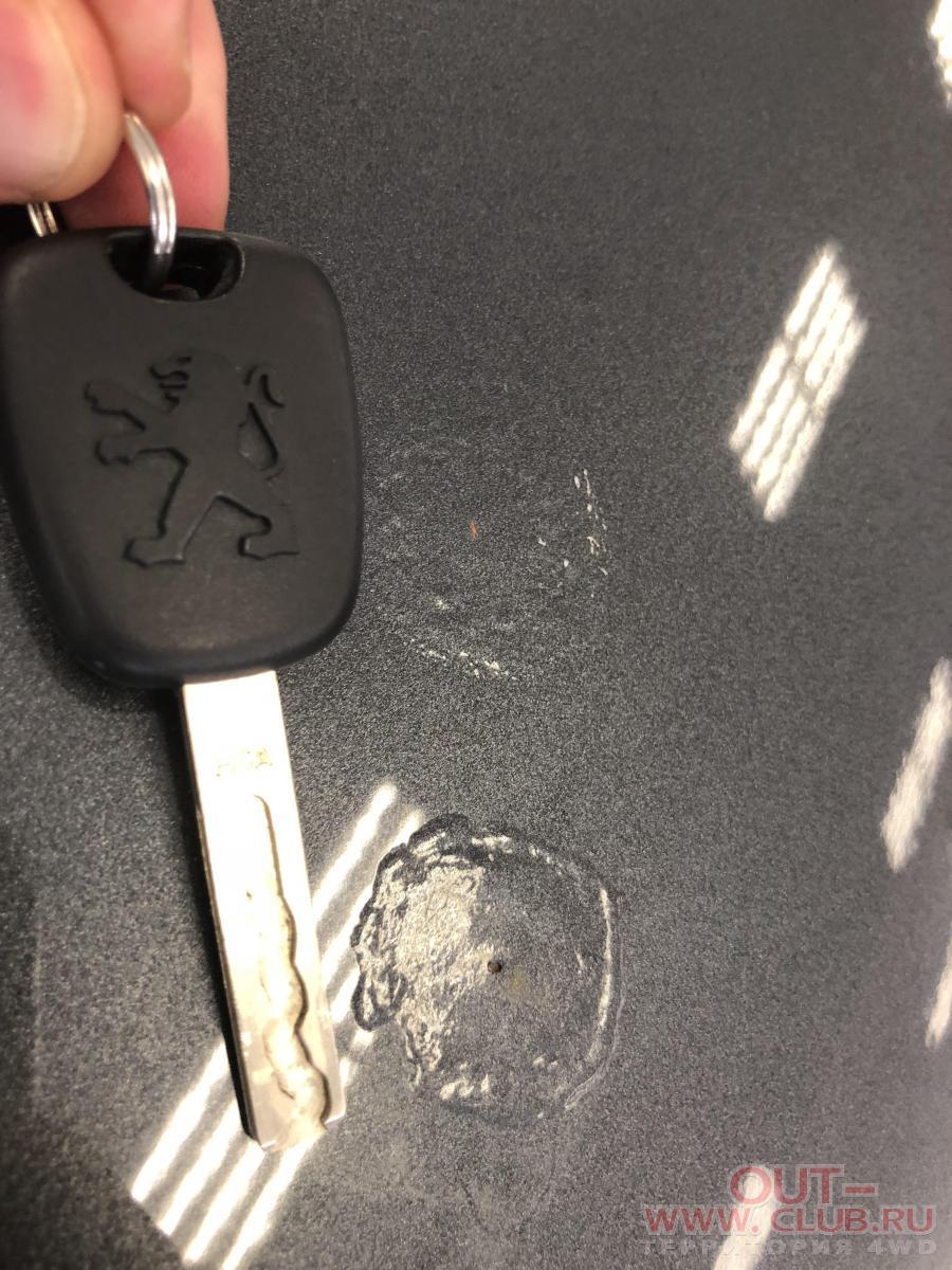

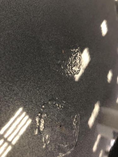

Други, о таких вздутиях на крыше говорим?
По хорошему - крыша в перекрас?

@mikhail19751, красить конечно, вычищать, травить и тд.
Можно наверное и в одну треть крыши покрасить.

Доброго всем дня, коллеги. Было вздутие на крыше с копейку в прошлом году, дилеры отправляли лесом, так как был виден скол и уже под ним вздутие, в этом году вздутие было с 5р монету. Сегодня забрал с покраски (красили переходом)... так вот, - ржа под краской была диаметром примерно сантиметров 5. Маляры были удивлены и сказали что через года 2-3 точно бы насквозь прошло. Не специалист в малярных работах (за что купил, - за то продал). Резюме ИМХО, - не затягивать. PS - внешне выглядело как у Михаила, выше на фото.

Именно в перекрас, то самое слабое место. Жалею что изначально забронировал капот, фары, а крышу пропустил. Не было бы такой траблы.
