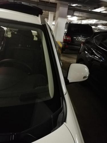

Всем привет. Как и обещал ( #118) - установил защиту радиатора и дефлекторы лобового.
без дефлектора
с дефлектором

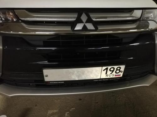

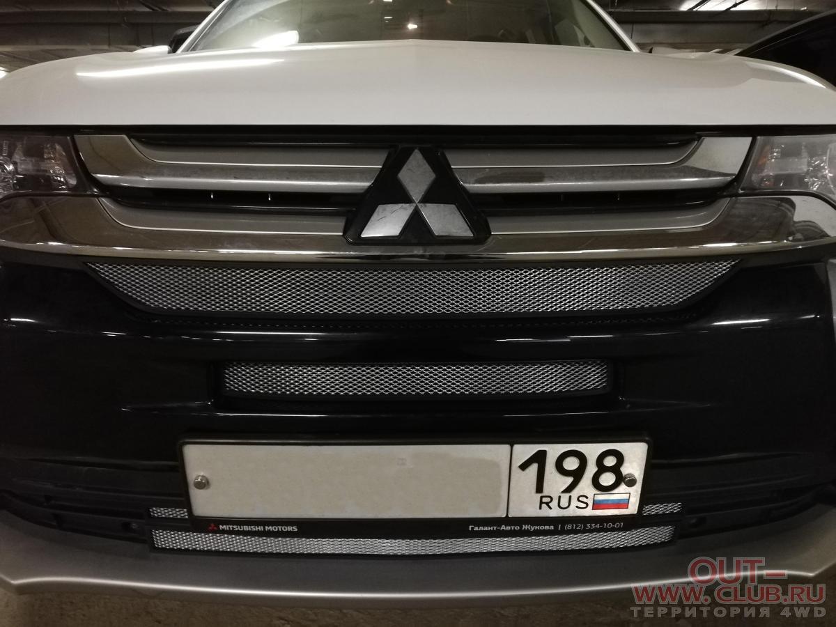

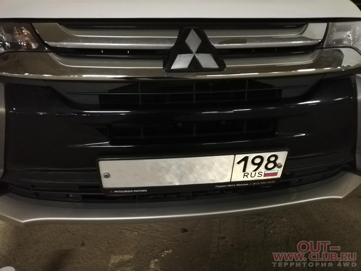

установка стрелки заняла 15 минут. из них 10 - на очищение и просушку места установки.
так было
так стало

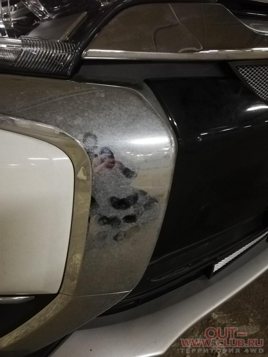

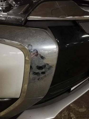

Так же во время установки заметил, что после зимы, реагентов-битума-и т.д. потускнел хром на мордочке.
Тряпка и мойка не берет....
Вспомнил, что в багажнике лежит балончик
три минуты на всю мордочку, одноразовые полотенца синтетические и вуаля!
