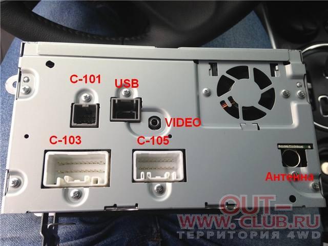

Здравствуйте, у меня на аутлендер хл стоит магнитола от аутлендер 3 ( с одной крутилкой). Подскажите, где можно приобрести переходник с RCA на стандартных вход? (С-101) [img]/2018/08/20/thumb_ca939709f4.jpg[/img]

Сообщение от V33che1 Посмотреть сообщение
Я думаю, тут ksize.ru
