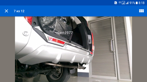

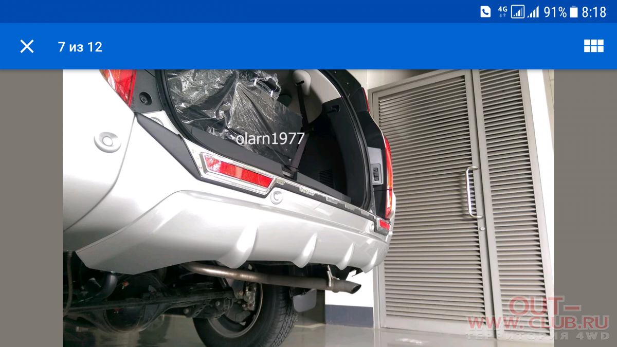

В ебей нашел заднюю накладку на бампер. На фото чётко видно третий ряд.
И что из этого должно следовать?
