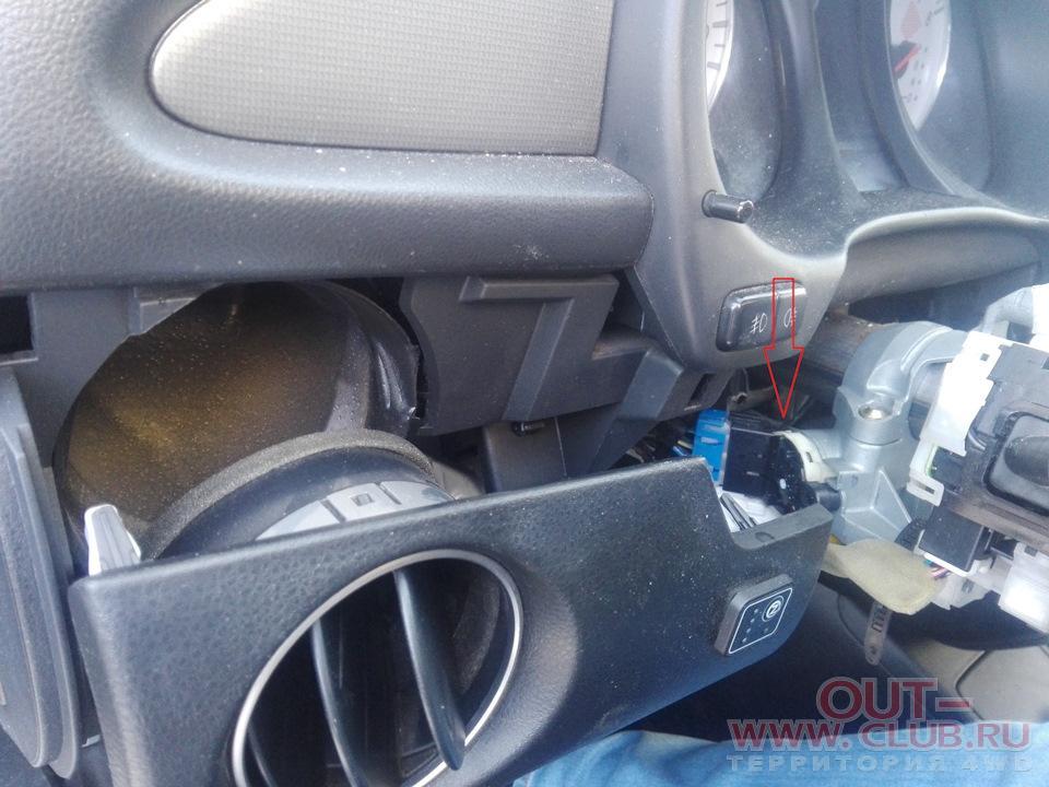

Запчасть получена, замену провел за минут 15 не имея особых навыков. Открутить пришлось 2+2+1 винт и 1 болт крепления блока предохранителей. Повозился немного с разъемами - туго очень вытаскивались, в итоге отвертка помогла вытолкать оба.
Всем спасибо !!! Машина снова заводится без капризов.
Общее представление дала картинка с одного из форумов.
