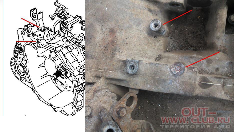

Если у кого есть фото,как разобрать МКПП или кто сможет показать на схеме, где находится ЭТА секретная заглушка под которой находится стопор, чтобы располовинить коробку. Буду очень признателен.

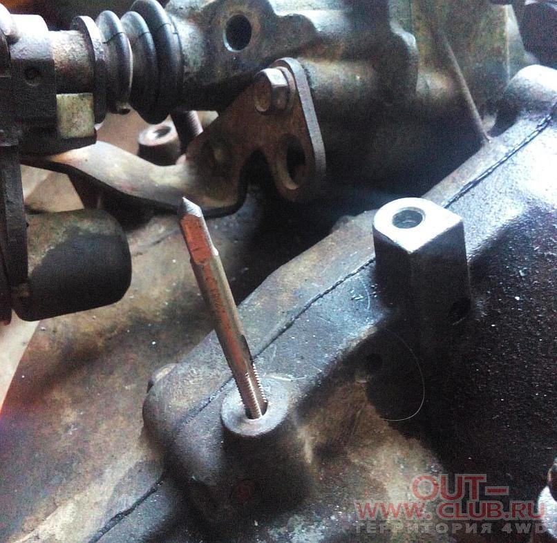

Разборка коробки передач.
1- Раскручиваем болты по кругу.
2- Откручивам стопора вилок. Три болта с шариками ( шарики с пружинками не выпадают это вам не жигули)
3- Снимаем прорезининую заглушку черного цвета ( выковыриваем ее ) желательно не порвать и не погнуть.
4- Снимаем механизм переключения передач целиком. ( все просто)
5- Под заглушкой стопор ( этот стопор его не видно он внутри коробки , а под заглушкой только его уши , держит корпус за внешнюю обойму подшипника вторичного вала. И этот стопор нужно разжимать утконосоми и одновременно шевелить корпус – тянуть вверх и снять крышку коробки передач.(это самый ответственный момент) Крышка на двух коксах. Их видно.
6- Остальное все просто. Меняем подшипники, или шестерни в зависимости от проблемы и собираем в обратной последовательности. Собирал на герметик. Подшипники заказывал в эксисте, но можно найти и подешевле. Все заняло два дня. Знал бы про стопор сэкономил бы 2-3 часа.

это что касается стопоров.

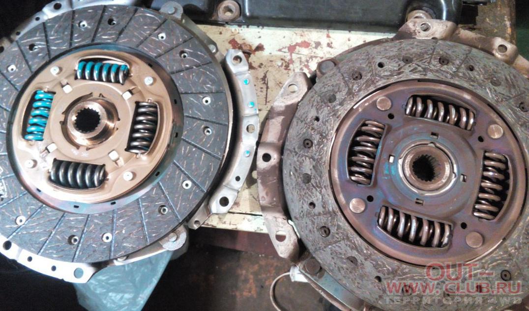

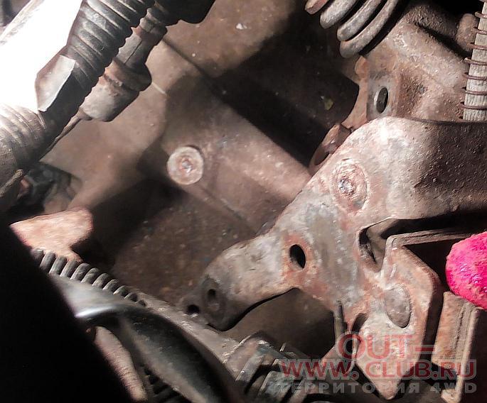

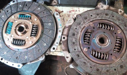

Вот еще фотки по коробке передач.
Спасибо товарищ научил грузить.
Всем удачного ремонта
