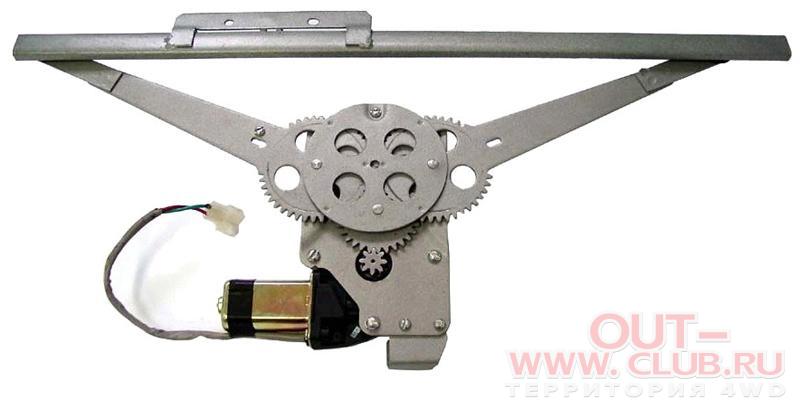

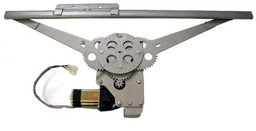

Ребята, караул!!!
Сегодня разобрал обшивку водительской двери по причине того, что стекло закрывалось до конца, и обнаружил не родной стеклоподъемник, а тот, что на фото. Работает по типу ножниц. И ни один магазин не знает что это и от какого авто. Может есть тут эксперты и подскажут где сие купить, буду очень благодарен
Кодов ни каких нет, написано Сделано в России. У меня центральный круг только из пластика

Проблему решил за 0 рублей. Расклепал дуги, поменял их местами. Не много прошёлся болгаркой по сточенным зубьям, чуть выпрямив их. Заклепал и собрал. Результатом доволен)).
