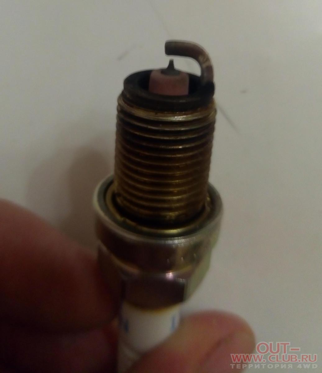

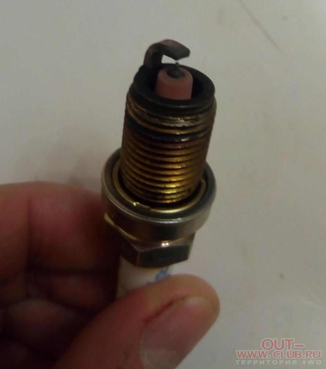

Что скажите знатоки про эти свечи?

А что именно вы хотите услышать и что вас смущает?
Краснота на центральном
@alexvmf, Такой бензин,попробуйте сменить заправку.

@alexvmf, мне по вашим фото сложно судить какой оттенок, красноватый или коричневатый, вам виднее, но лично я ничего криминального не вижу. На электродах, судя по фото, никакого налета нет, они не оплавлены, во виду вполне рабочие свечи, единственное зазор проверить. Вот если бы и на электродах был кирпичного цвета налет, тогда можно судить о качестве бензина. Не пользуетесь различными присадками в масло или топливо?
