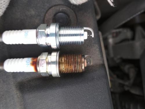

По умолчанию Re: Свечи зажигания
Поменял свечи, поставил NGK FR6EI.
Все признаки подделки проверил еще в магазине -- оригинал, и с выкрученными старыми свечами совпадает на 100%.
По моменту затяжки -- на 1/2 оборота протянулись достаточно легко, поэтому еще дотянул немного.
Получилось как раз в рекомендованном диапазоне 1/2 - 2/3 оборота.
Предыдущие свечи, как мне кажется, были перетянуты.
Ровно на 23 оборота закручены.
Я же новые затянул где-то на 22.5 оборота.

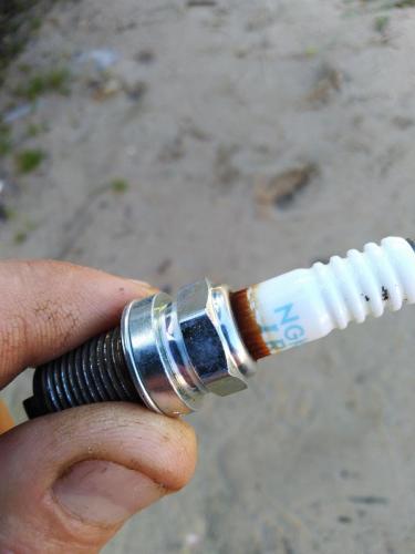

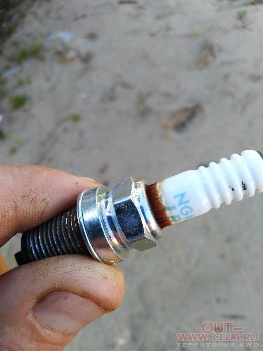

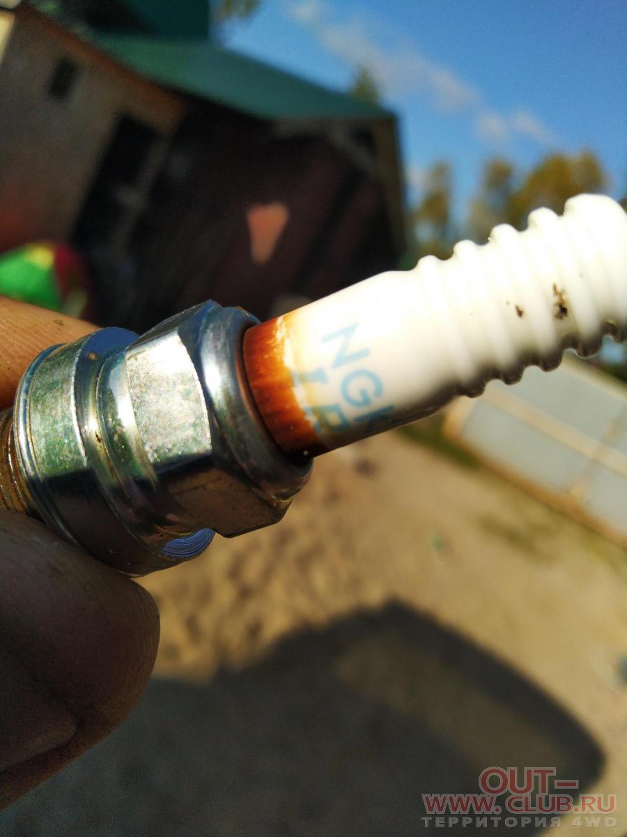

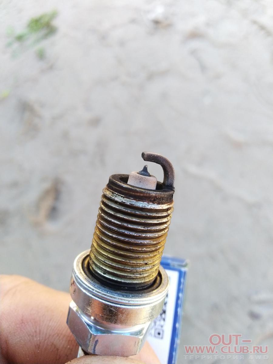

Заменил на днях свечи.
Давно заметил, что при езде внатяг на небольших оборотах при заблокированном гидротрансформатора есть небольшие подёргивания.
Конечно, грешил на вариатор. В последнее время обратил внимание, что авто заводится неодинаково, то дольше крутишь стартером, то короче.
Т.к машине уже пять лет, произвел замену свечей.
Подёргивания при езде внатяг прошли, по тахометры даже обороты чуть меньше стали, двигатель стал работать мягче и эластичней.
Одновременно были заменены воздушный фильтр и масло, поэтому часть эффектов может быть не только от свечей.
Старые внешне в идеальном состоянии, но однако пропускают уже...
Пробег 40000, примерно 2000 моточасов, 4года 8 месяцев эксплуатация.
