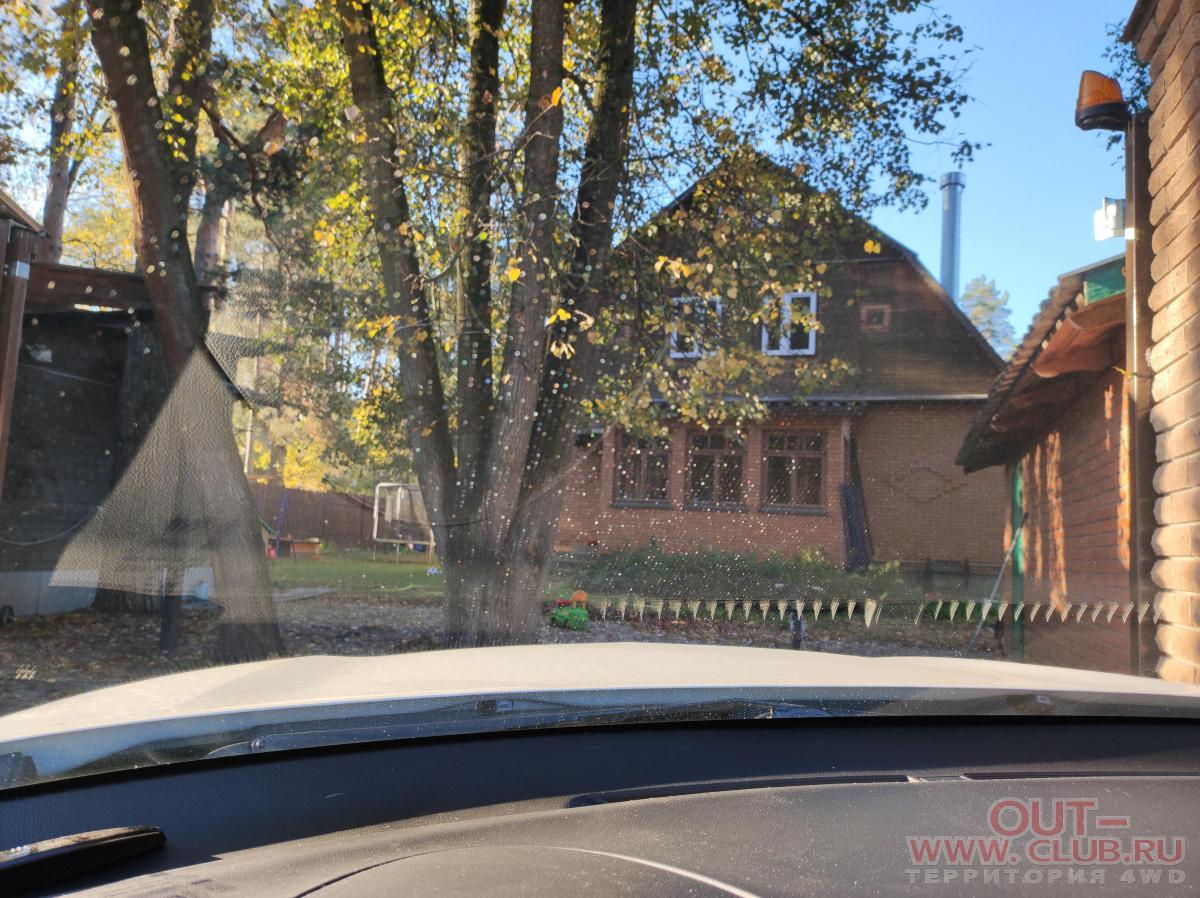

Поменял в Автотрейде, в филиале на Поречной, с учетом что цена самая низкая сойдет, парни стараются вроде, и заметно что уже руки набиты, без слов друг друга понимают. Срезали струной, далее скребком срезали клей, в паре мест сильно резанули до металла, но там где клей лежит, боковины в норме. Молдинги старые оставляют.
Стекло поставили XYG GF7-L-VCPSW LFW/W/X других вариантов с полным подогревом и ДД не было. Подогрев "полный на", впечатление какойто недоделки, с этими отступами понизу в 15см... в машине стало тише, видимо потому что на стекле нет установочных клипс (мое предположение), искажений не замечено. в целом с учетом ценника ровно в половину от AGC и дешевле FYG 5697AGNHM1E на 13к , стеклом и работой доволен.

Теперь понятно почему народ отказывается от полного обогрева, у меня на старом была атермалка на лобовом наклеена, и видимо она глаживала эффект от нитей.
