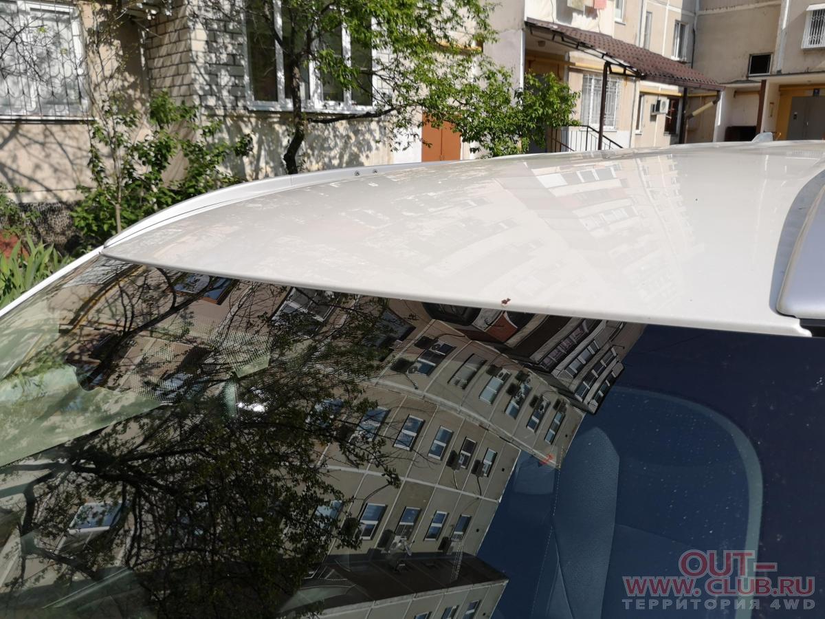

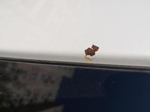

по ржавчине подкрашивать бессмысленно
скол за границы ребра уходит, если глаз не будет цепляться то зачистить и покрасить пятном
если хочется красиво то всю крышу красить

Был у дилера, предложили два варианта, или большую площадь делать по 30 40см, что менее заметно будет, или просто закапать краской без всякой обработки, за первый вариант 15тр, хотят. Я вот думаю, не будешь же каждый скол так капитально заделывать? Ибо дорого выйдет, может действительно место все сделать как уже вы тут предлагали? По каско не вариант, в страховой сказали.

если есть скол то его лучше сразу подкрасить до появления очага коррозии

Вот вам российкая сборка.Загни резинку как там,если там ок то надо зачисть загрунтовать и есть карандаши подкраски.Я так делал (правда ржавчины еще нет)машине 7лет,правда Япония

Правильно сначала зачистить ножом- краска на краях пятна должна быть срезана и никаких поднутрений между металлом и краской оставаться не должно. После этого мелкой наждачкой. Потом обработать ортофосфорной кислотой ( 3 части воды, 1 кислоты), образуется серый защитный слой. Далее нейтрализовать хозяйственным мылом или содой. Протереть ацетоном и подкрасить кисточкой или аптечной ватной палочкой. Если краска в цвет, то заметно будет только тому, кто знает.

С такой же проблемой обращался к дилеру, перекрасили всю крышу по гарантии

Если нормально покрасили, то толщиномер покажет везде по всей поверхности практически одинаковую толщину (увеличенную от основного покрытия). Наличие даже тонкого слоя шпатлевки на ремонтных участках резко отразится на показаниях прибора.
