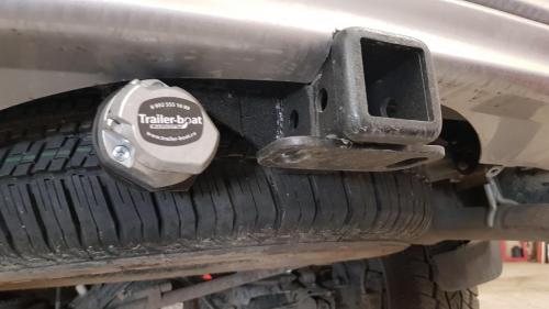

Странно... если смотреть у них на сайте, то с буковками АА идёт прямой фаркоп, вот такой:
https://trailer-boat.ru/catalog/fark...z_ponizheniya/
А на Ваших фотографиях видно, что вставка расположена ниже балки (а балка фаркопа спрятана за бампером), и эта модель как раз без буковок АА:
https://trailer-boat.ru/catalog/fark...s_ponizheniem/

В гарантийке указана именно модель с буквами АА. По фото (ссылки выше) визуально похоже на фаркоп 25042 без АА. Завтра сфотаю ближе, что установлено. Характеристики вроде одинаковые у моделей.

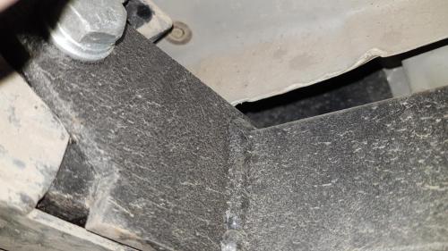

Павел, если есть возможность, сфотографируйте, плз, снизу - очень интересен обход запаски внутри бампера. Просто у них на сайте есть ещё модель с изогнутой балкой (25096C) и вроде как по логике она даже больше должна подходить для обхода запаски.

Снизу вся конструкция закрыта бампером. Креплений не видно. Таков был замысел. Я попробую что-нибудь придумать, если интересно. Может на яму заскочу. В среду-четверг. По возвращению из командировки.

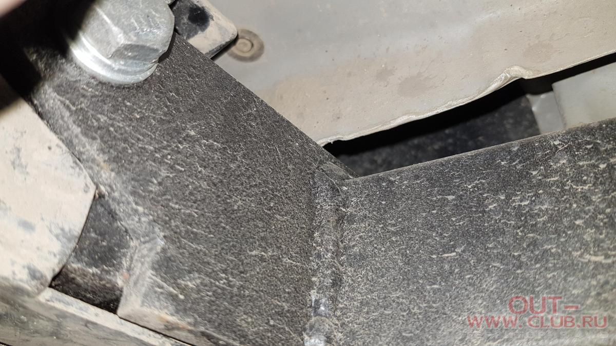

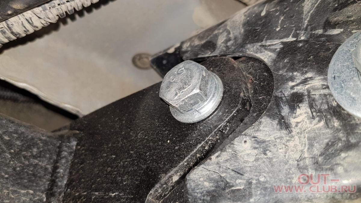

Все добрый день! Исколесил город в поисках бесплатной ямы, но так и не нашел... Пришлось подлезть снизу и сделать фото. Получилось не очень информативно. Для полной картины нужно на подъемник, снимать запаску и возможно бампер. Попробую придумать что-нибудь на ТО-1. Пока сброшу , что есть.
