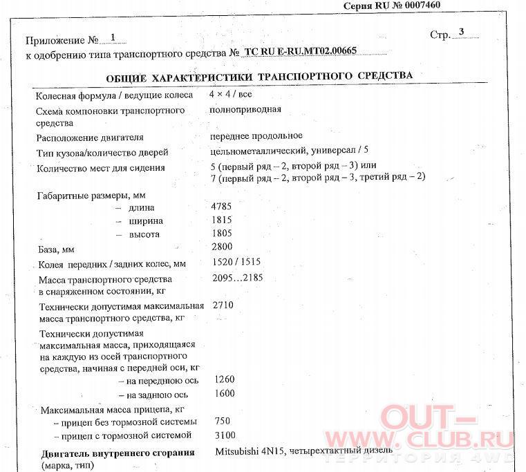

Нужна автономка. Есть воздушные, типа Эберспехер Аиртроник.
Но главный вопрос: как к жтой переделке отнесутся в ГИБДД? Машина то у нас по всем документам 5-ти местная.

По каким-таким документам? В ПТС и СТС количество мест не указывается. Или они проверяют возможные комплектации, поставляемые в РФ по конкретным моделям?

Ничего подобного, нигде не указано в ПТС сколько там мест - можете сами посмотреть у себя в документах.
Представим ситуацию - ну остановит он меня спросит - откуда третий ряд. Я говорю - да он всегда там был, вот смотрите - заводские подлокотники, заводские дефлекторы. Пускай доказывает, что она не 7 местная.

По идее единственное, где они могут найти указание на 5 мест - это одобрение типа ТС. Я не нашел по нашей машине в сети, но на Pajero написано - 5 или 7 мест. Там дальше уже только по VIN, но это большой геморрой - вряд ли кто-то в ДПС так озаботится этим вопросом, особенно учитывая, что для машины это почти штатное оборудование.

Вот - нашел таки ОТТС на Pajero Sport 3. У нас 3 ряд одобрен Росстандартом, так что ментов можно смело лесом слать официально.

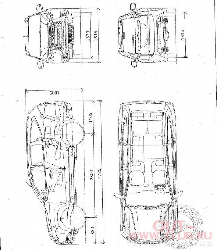

Вот они на схеме как выглядят - не придерешься)
