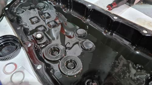

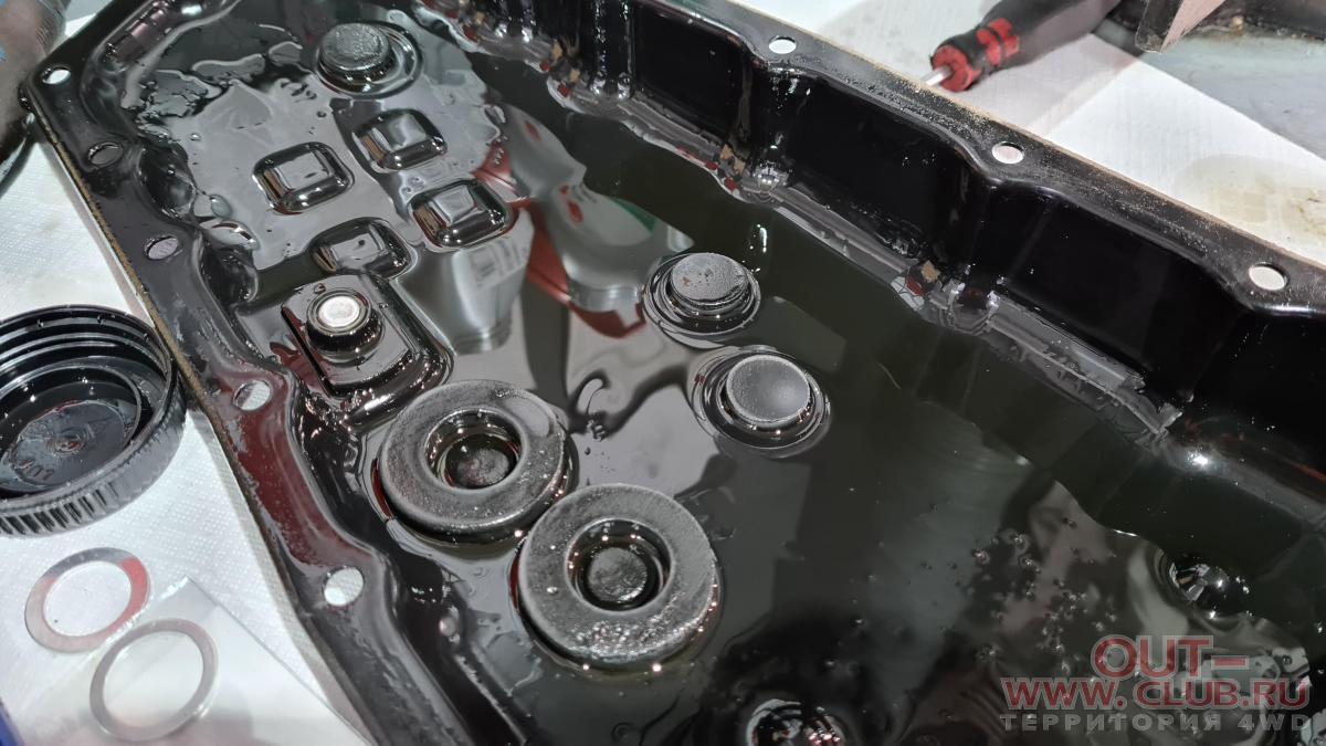

На магнитах была какая-то мелко-дисперсная стружка.
Кто-то тут не верил мне, что в поддоне Аута сейчас лежит не 2, а 5 магнитов. Извольте: на фото 2 больших кольцевых и 3 маленьких круглых.
Пришлось долить 0.5 л их масла красного. .
А что такое "их красное"?
Лукойл?
Старый 12.10.2020, 10:04   #13
Aileron
Аватар для Aileron
Сообщений: 590
По умолчанию Re: Замена масла в CVT
Да, магнитов 5! И кстати, все были в мелкодисперсной стружке/пыли.
