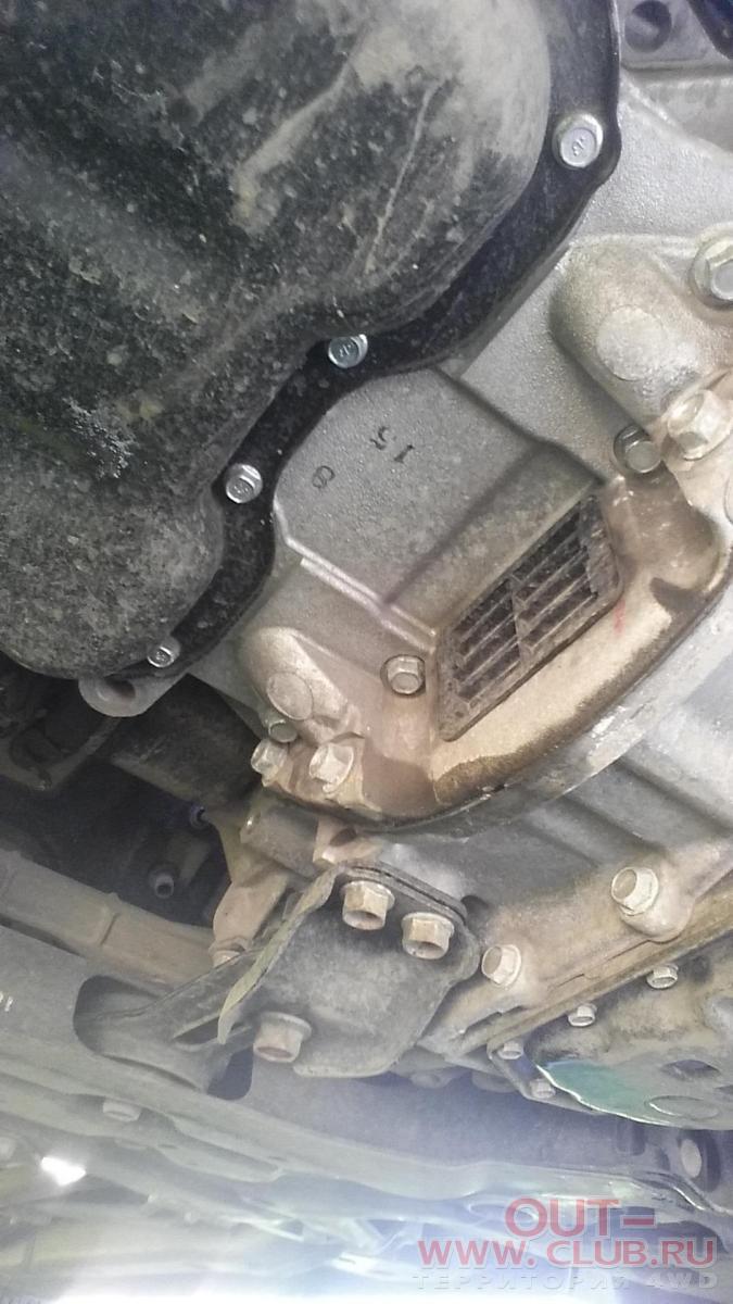

Всем привет! Как вовремя всплыла тема))) И у меня подобная проблема. Аут 2.0 2017г, пробег 55000. Заметил в этом же месте следы масла. Позвонил одному дилеру, сказали, что замена сальника - случай не гарантийный (в сервисной книжке написано, что сальники не входят в гарантию). Поехал на диагностику к другому дилеру. Посмотрели, увидели масло, предложили оставить им машину минимум на неделю для разборки и выяснения причины появления масла. Если гарантийный случай, то ремонт бесплатно, если выяснится, что не гарантия (прямо сказали, что если сальник.....) - тогда ремонт за мой счёт. К примеру, добраться до сальника у дилера стоит 31.000 руб((( Машину им оставлять не стал, замыл, буду наблюдать. Если что, поменяю сальник в нормальном сервисе у неофициалов за свой счёт намного дешевле.

Именно этот сальник, который между коробкой и двигателем, тёк всегда, ещё со времен первых движков 4В11. Эта течь страшна только для каких-то там резиновых демпферов и диска сцепления, когда коробка механическая. А когда автомат с гидротрансформатором, то люди ездили всегда, пока не потечет прям сильно сильно. Ро гарантии никогда его не меняли почему-то. На хонде срв мне такую проблему решили за счет завода.

Съездил к дилеру - замыли, показали, сказали приехать через 1000км на контрольный осмотр. Проехал 1000км, залез сегодня сам под машину - стык сухой. НО потерялась пластиковая заглушка картера маховика (не знаю, как правильно называется). Залез туда пальцем - вроде сухо. Также на уплотнителе стыка коробки и двигателя есть внизу дренажное отверстие из этого картера - там тоже нет никаких следов течей масла. Может, на СТО специально маслом стык смочили, чтоб на бабки развести???
Но вопрос в другом - не могу найти код этой пластиковой заглушки. Кто знает, подскажите.

Аналогично.На пробеге 600 км(новая машина) менял жижи в раздатке и заднем редукторе. Увидел капли масла на стыке. Замыл, сразу записался к ОД на осмотр. Как приехал к ним, пробег уже был 1600. Осмотрели. Сухо как в пустыне. Сказали заводской консервант стек по горячему ДВС. Говорят стандартная ситуация для нового авто.
