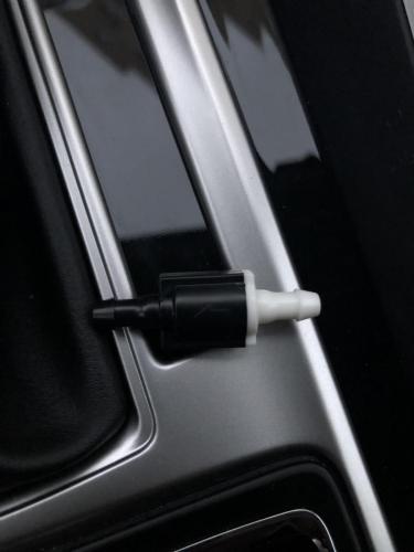

По умолчанию Re: MPS3 Омыватель заднего стекла
То что стояло это просто соединительная трубка
@zxzzxzzxz, Можно код клапана от тойоты

Сообщение от statim Посмотреть сообщение
Не вопрос . Вот он
8532126020
Сообщение от Spb-sae Посмотреть сообщение
Вот оригинал от тойота . Поставил все гуд

Если бачок омывателя один на лобовик и заднее стекло, то может быть в магистраль от бачка на выходе сразу можно поставить??? Вещь конечно нужная, посмотрел, цена вопроса ~ 200 руб. за клапан.
