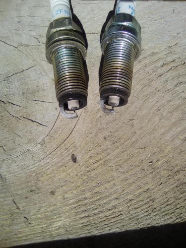

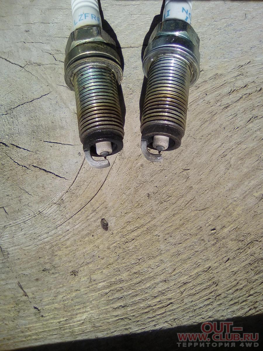

Свечи ngk lzfr6ai, пробег на них 52 тысячи, крайние 6 месяцев бензин 92 башнефть.
За время эксплуатации свечей уехал зазор и образовались краторы (ямки) на аноде, куда бьет искра.
Что скажете по нагару?

Сообщение от miron-96 Посмотреть сообщение
как мне кажется, такое состояние и цвет изоляторов свечей, учитывая пробег, указывают на идеальную работу двигателя/впуска/топливной системы и неплохой бензин.

Сообщение от u16 Посмотреть сообщение
полностью согласен
Хороший нагар
