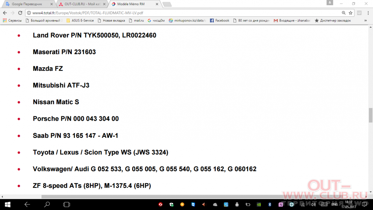

Вот

@Диалиан, Сорри. Вы правы. Не дочитал до второй страницы рекламного буклета))) Для информации: В нашу АКПП нельзя лить SP4. У этого масла два взаимоисклучающих допуска. SP4 и J3. Вообщем очередная мультижижа от Total. Лейте на свой страх и риск.
P.S. Ну и допусков у нее нет. Она "соответствует требованиям" А это не допуск, а предположение производителя масла на тему совместимости.

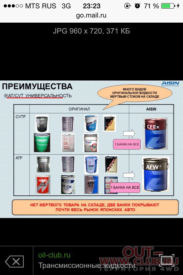

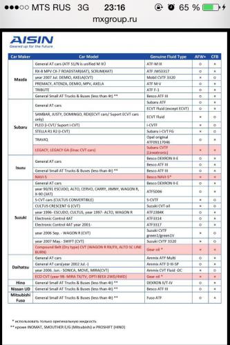

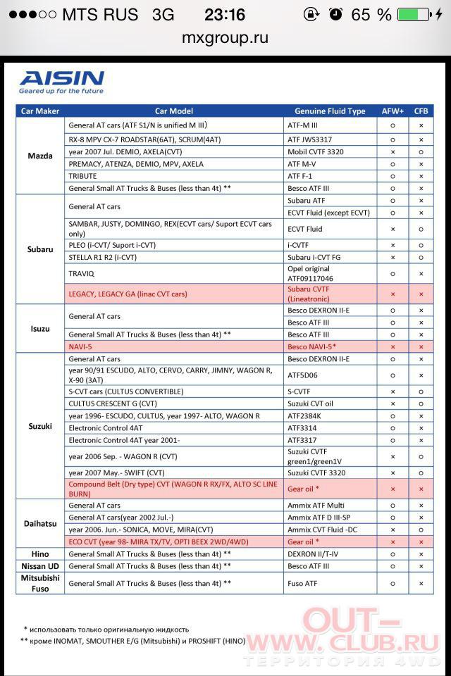

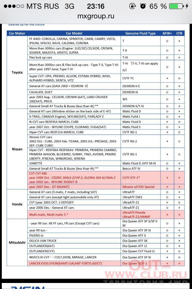

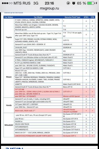

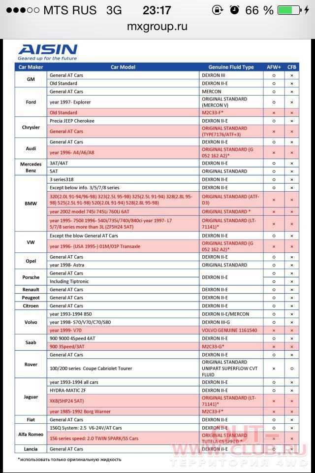

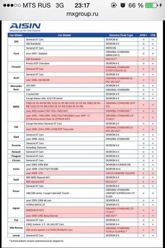

Хочу поменять масло В АКП, предлагают AISIN, говорят, что является по параметрам подходит Dia Queen ATFJ2. Посоветуйте, стоит ли менять на данное масло, или покупать оригинал. Может кто-нибудь уже пробовал?

@Евгений25121976, Универсальное ATF/CVT масло? Они волшебники? Шлите их лесом и берите Idemitsu Type J.
