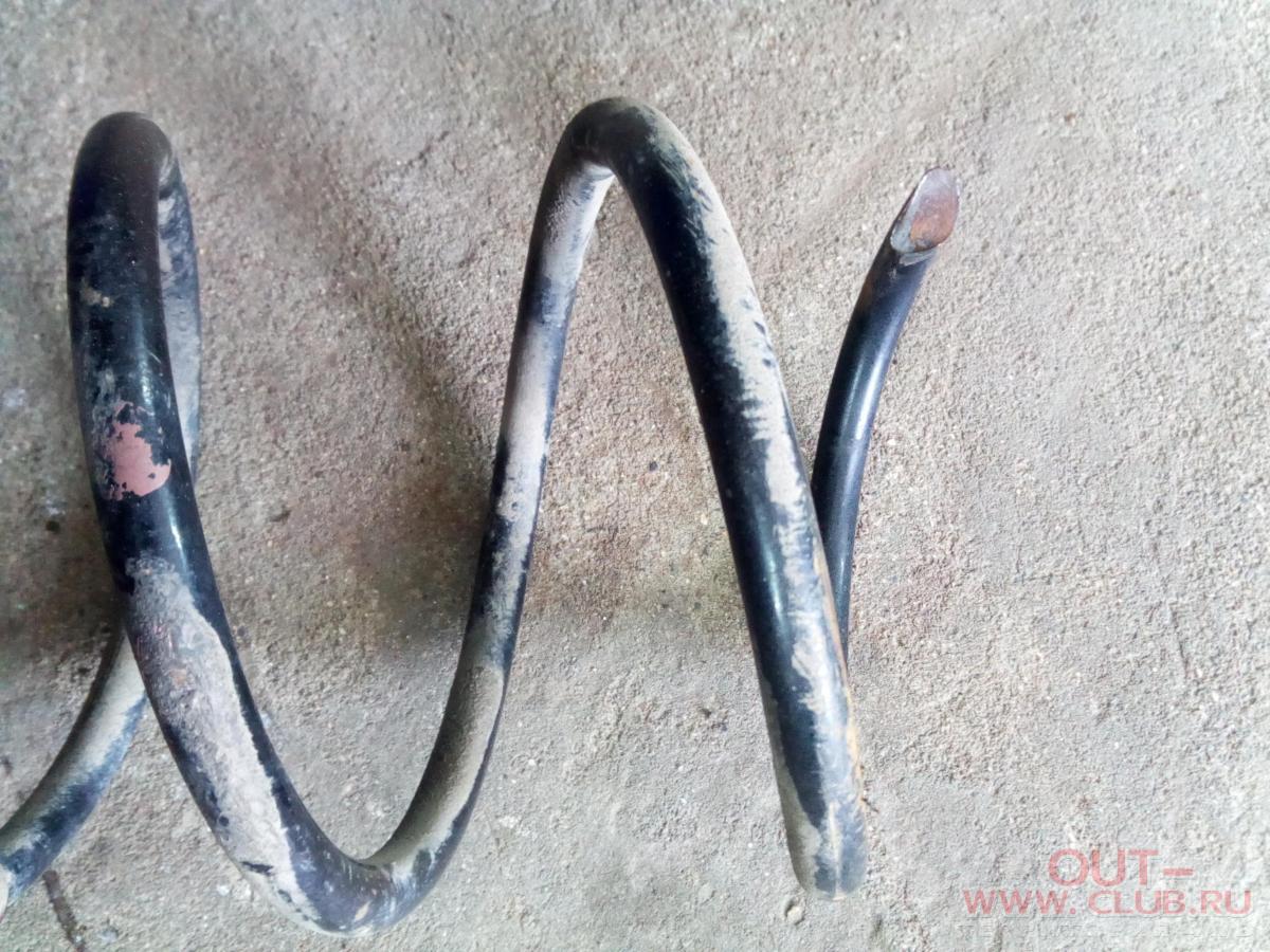

Вчера стою такой курю на балконе, вдруг звук такой бах! Думал у соседей сначала чето случилось. Сегодня хотел до мойки доехать, при движении рулем сильные удары. Левая пружина лопнула...

Похоже, очередная "фамильная" болячка: в конце августа вернулись из отпуска - машин стоял 10 дней - отдыхал. Пробег 238 т.км. завел, поехал и при повороте руля "ба-бах", дальше при повороте руля скрежет железа по железу. Осмотр показал: лопнул верхний виток пружины. Поменял обе (естественно до кучи - опорники, пыльники, отбойники, стабы и шаровую рычага, но правого, т.к. болталась). На целой правой пружине в районе контакта верхнего края пружины и витка ниже "набой" - вмятина. Левая пружина лопнула именно в этом месте - ФАКТ!!! Жаль, что не сфотографировал - камера слабая...

В продолжении, лопнул верхний виток. Сегодня поменял, поставил 53-е от шведов. Пыльники наконец-то поставил не оригинал, от Hanse перестали скрепеть на морозе. Прокладку под нижнюю опору пружины тоже не стал оригинал ставить, так как она больно тонкая и быстро рвется. Ищите в магазинах от ВАЗа, подходит идеально, либо шланг на нижний виток. Хоть пружины и жестче штатных, но на ходу кажется мягче, старые вообще по-моему не работали.
