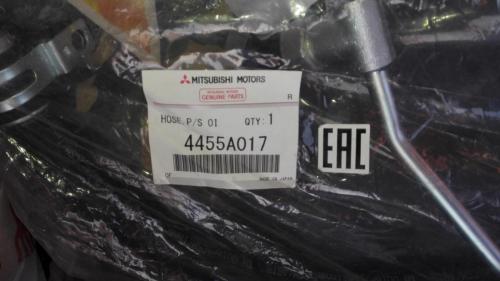

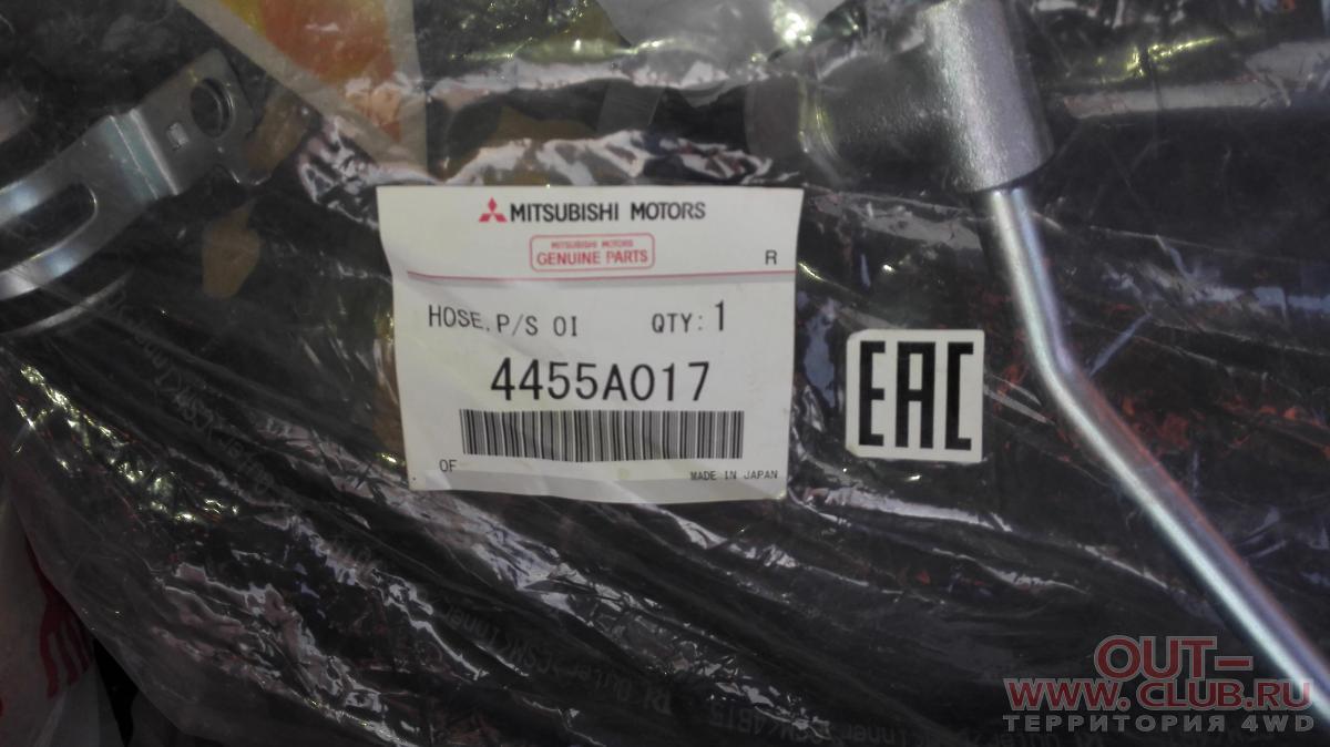

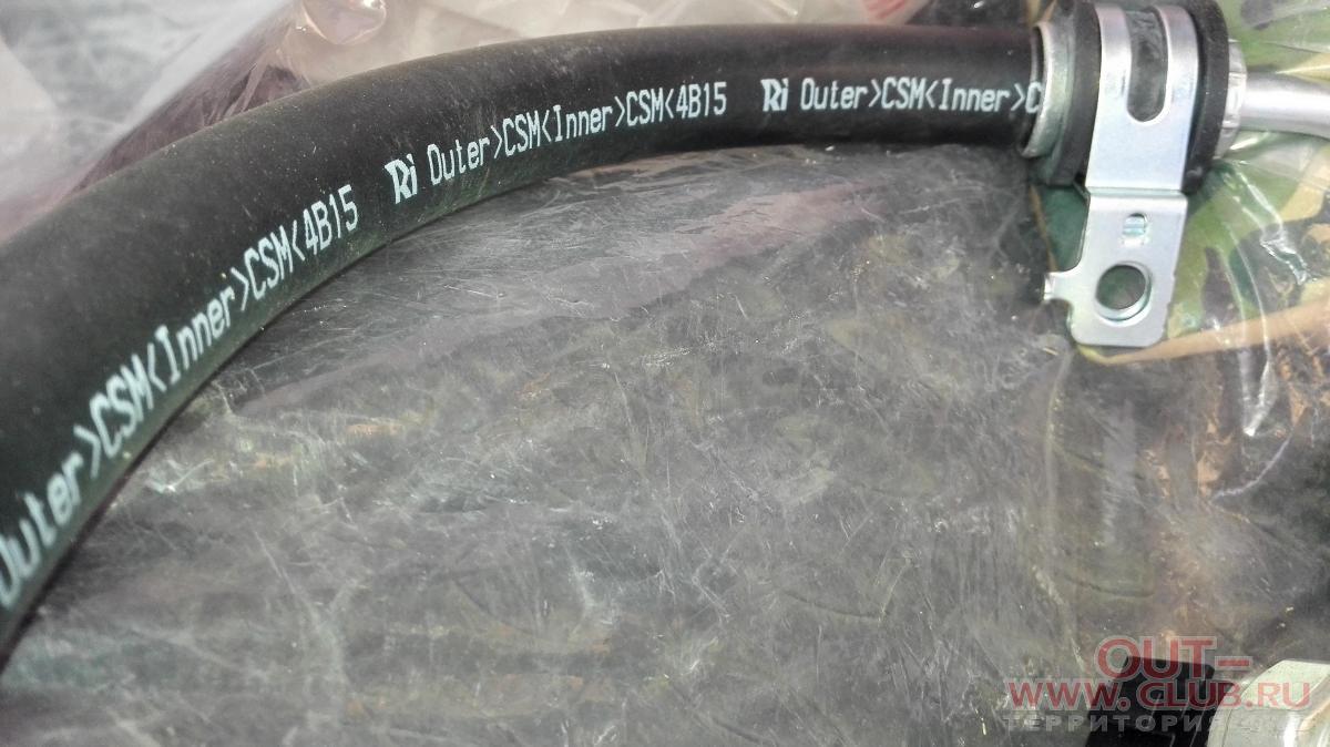

как отличать оригинал от подделки? слышал по маркировке на шланге, но не обьясняли как

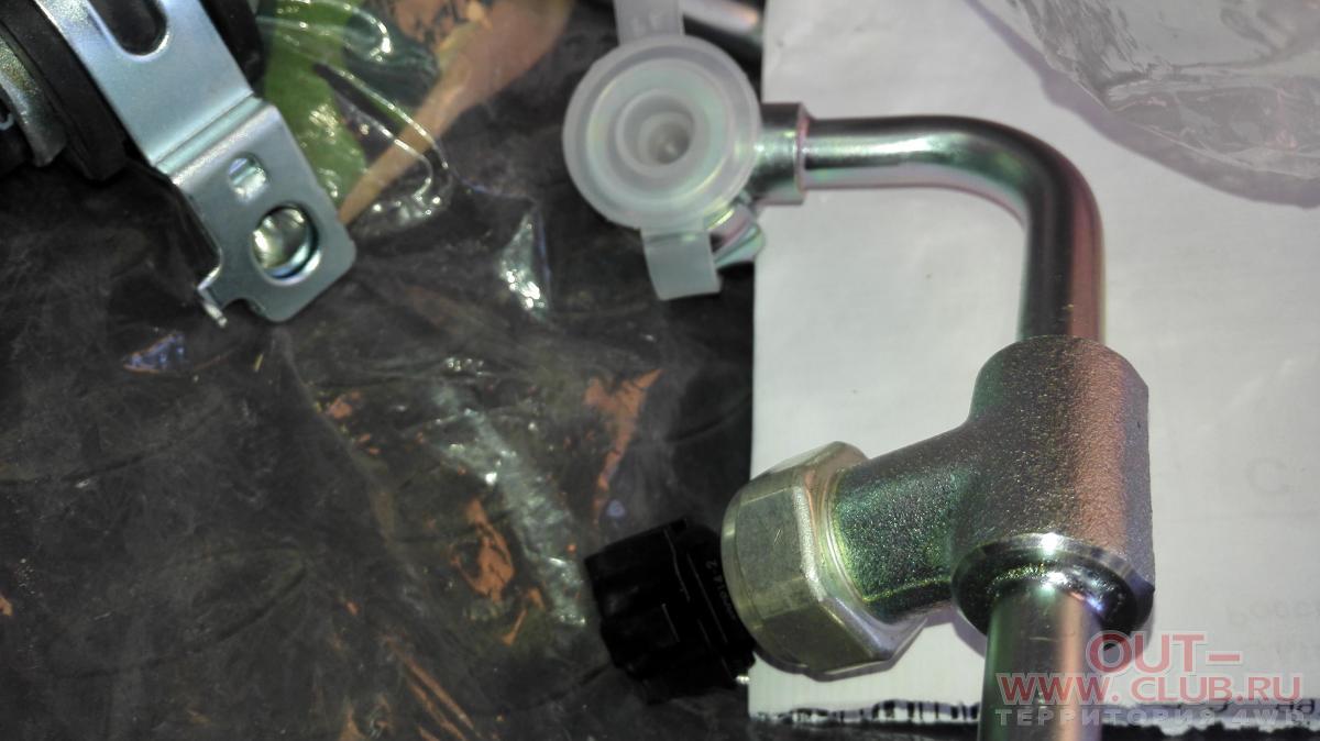

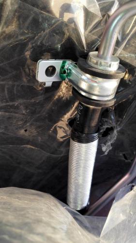

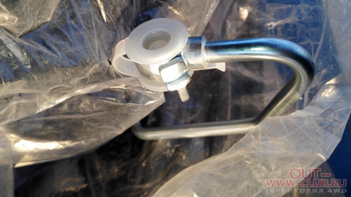

Неожиданно увидел и заказал шланг за 3700 И вроде даже оригинал. Честно говоря и не надеялся, что придёт. А он пришёл. И вроде даже оригинал. Есть наклейка, датчик, собран достойно. Никто не сталкивался с подделками? Может у кого есть с чем сравнить? Например по маркировке самого резинового шланга.

Нашел фото оригинального нового и контрактного шлангов от Лансера 10 с такой же маркировкой на резиновом шланге. Видимо мне действительно повезло и это оригинал.
