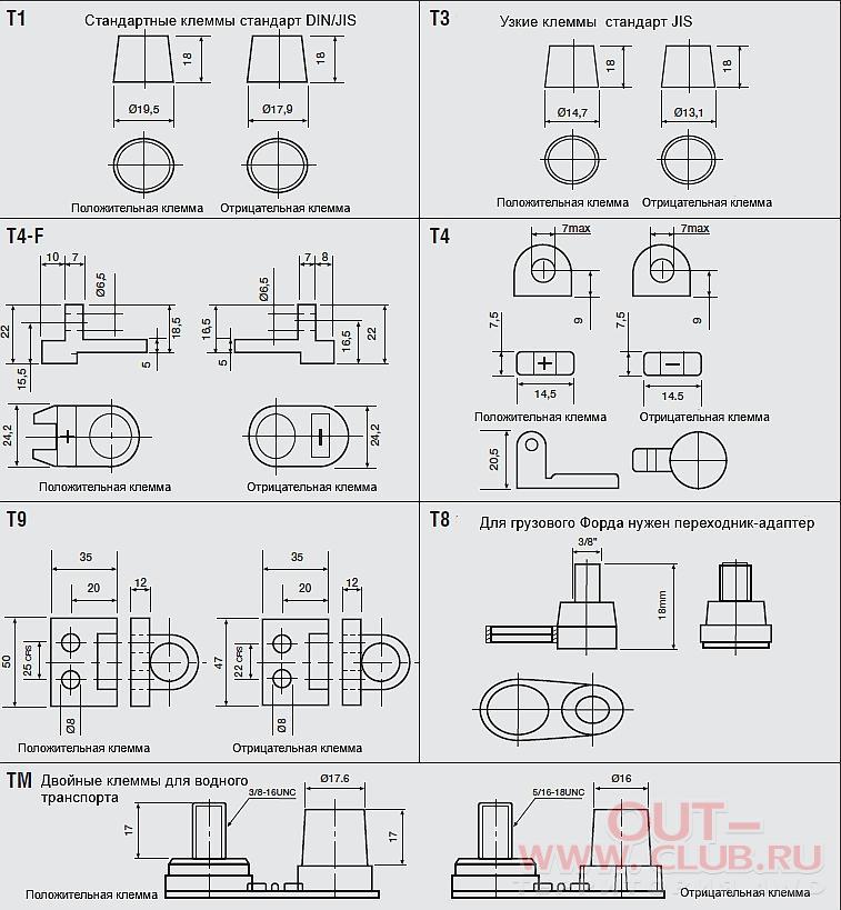

@Toulan, тип клейм у него из описания Стандарт (Т1)
А пусковой ток просто супер
