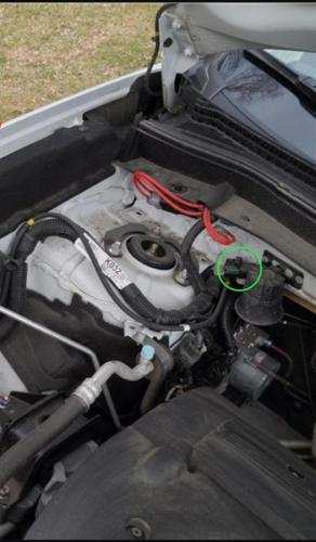

Кто знает, для чего этот разъем? Случайно, не от подогрева зоны покоя дворников. У меня стекло с подогревом всей области, думаю щетки с подогревом установить с подключением к кнопке обогрева заднего стекла и зеркал. Как думаете, нагрузки хватит, если одновременно включать лобаш, заднее и дворники? Аут 3, v6. Генератор на 167
Приветствую. В 3х литровом есть все и подогрев лобового и зоны щеток лобового. Зачем еще щетки подогревать? Это перебор. Ведь после включения подогрева лобового, через 5 мин - все уже, можно вытирать
Тоже пытаюсь понять что это за разьем . Так что знающие отзовитесь(подогрев щеток мутить не собираюсь).
Это разъём штатной сирены.
https://out-club.ru/board/showpost.p...&postcount=222
https://out-club.ru/board/showpost.p...&postcount=164
