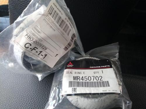

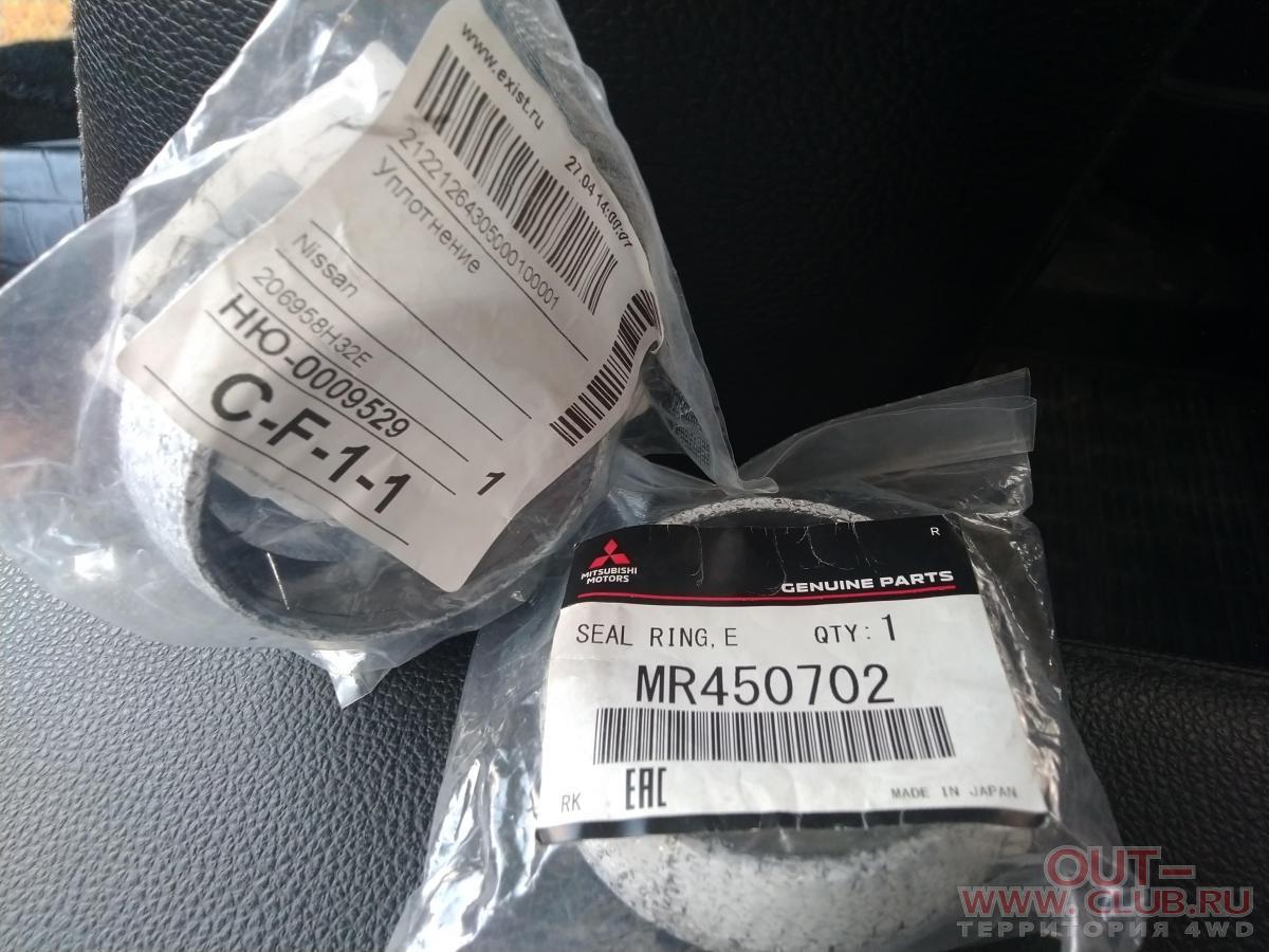

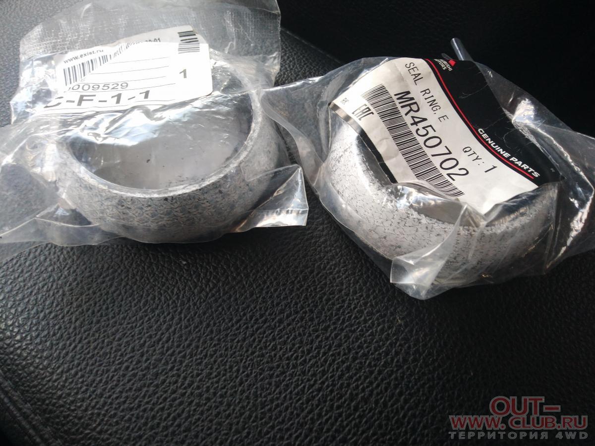

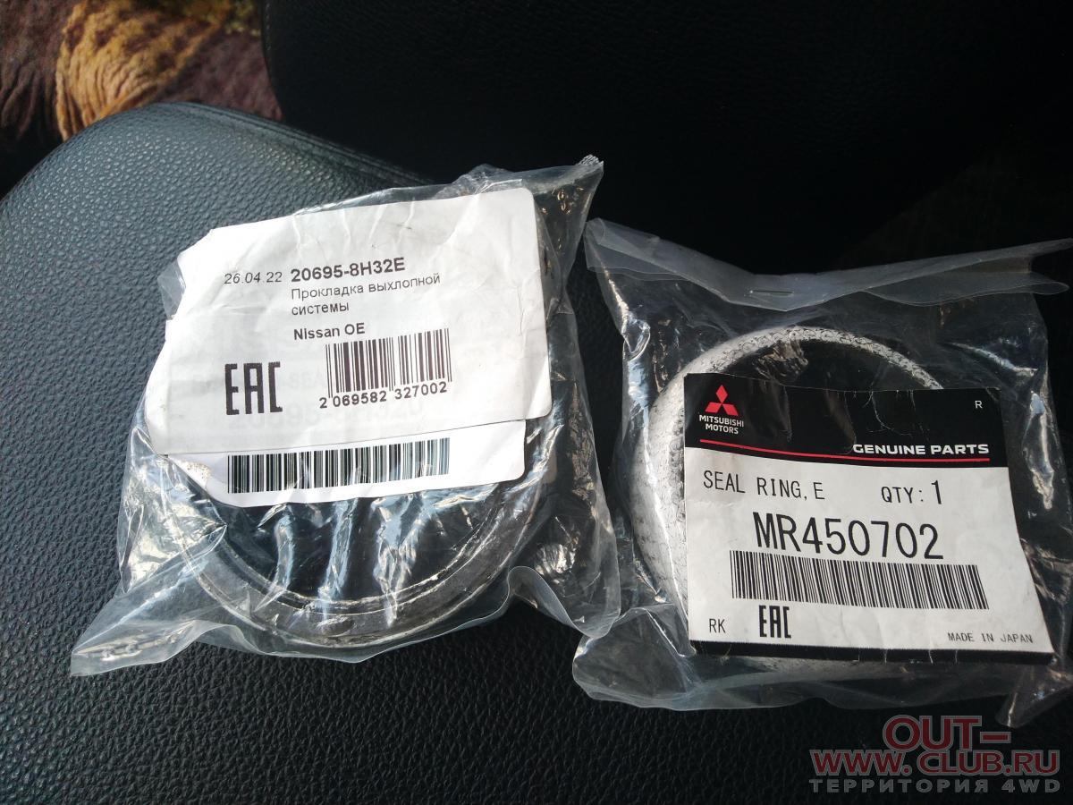

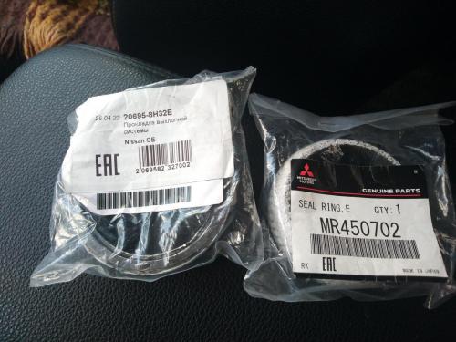

Заменил прокладку в выхлопной системе, на схеме внизу, на фото ниже, вместо оригинал Митсубиси купил оригинал Ниссан
Полностью размер соответствует, мерил штангенциркулем, внутри, снаружи, толщину и т.д. и т.п. только Ниссан полегче на весы не клал, но на май 2022 разница в цене очевидна, код 20695-8H32E, кстати пружины купил от Субару, код напишу, если кому интересно
