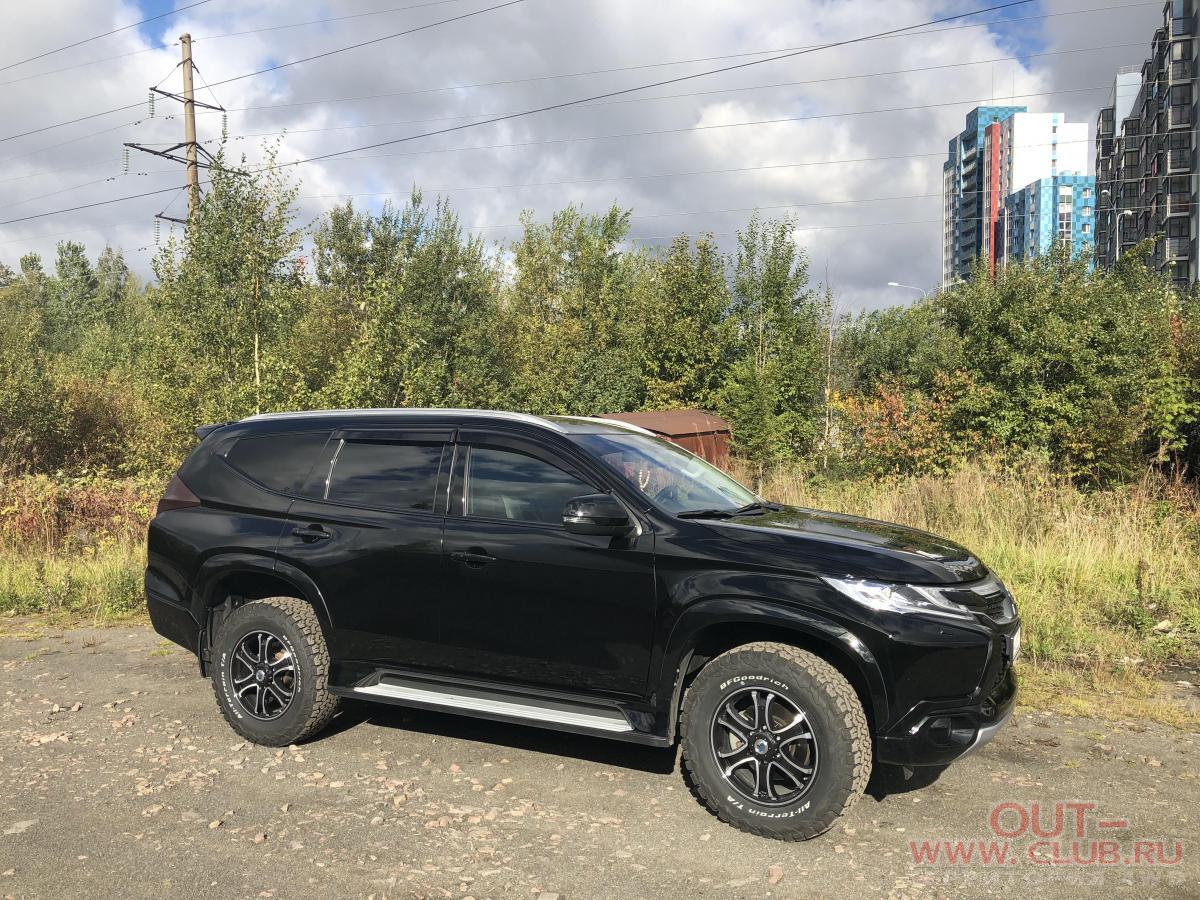

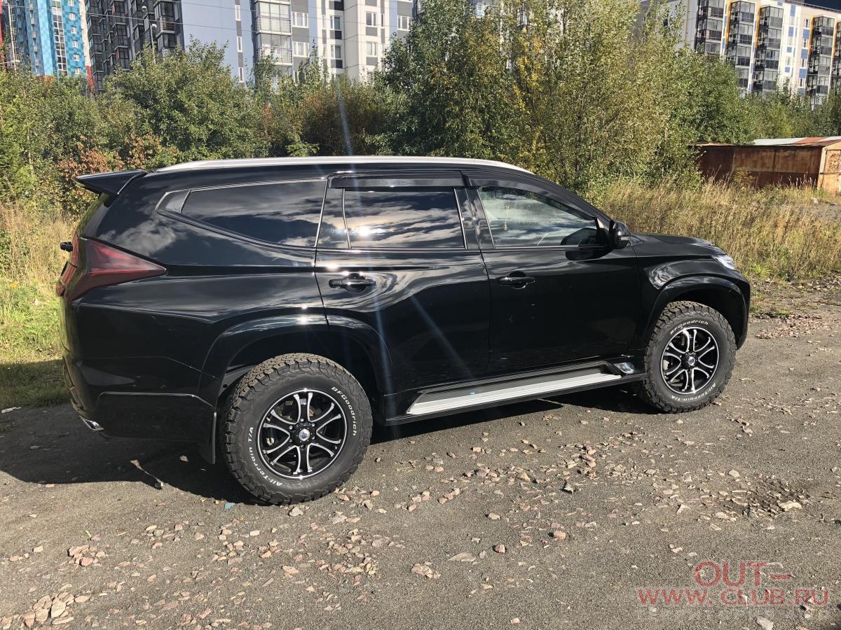

Кому будет интересно, размеры:
КиК Балеар (КС727) 7,5х18 6/139,7 ЕТ38 d-67,1 алмаз чёрный
444444.pro/catalog/
Резина: 265/65/R18
Да, к таким дискам плоские гайки не подходят, нужны конусные гайки.
Покупал колёсная гайка: М12 х 1,5 ключ:21 длина:34.
Спасибо большое предыдущим ссылкам на диски и размерам.
Выкладываю фото как выглядят на авто.
