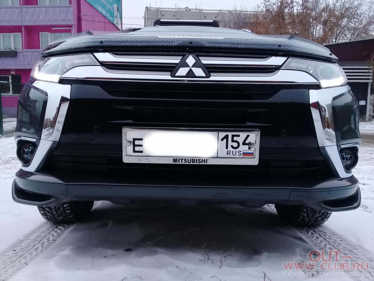

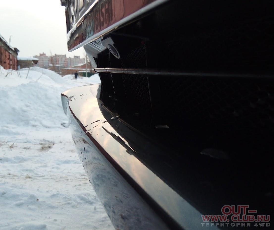

Я и переднюю к китай-ГУ прицепил, хорошо встала под передний номер как раз кромку бампера видно и парковаться удобно.
Все управление на кнопки руля повесил через MTCDTools.

@ZMS, я пока планирую переднюю. но хочу под решетку поставить повыше.
как с грязью ? загрязняется быстро?
Повыше без вандализма некуда ставить да и нужна она чтоб под ногами было видно, если выше ставить обзор будет ограничен. Летом конечно пачкается, зимой нет.
