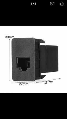

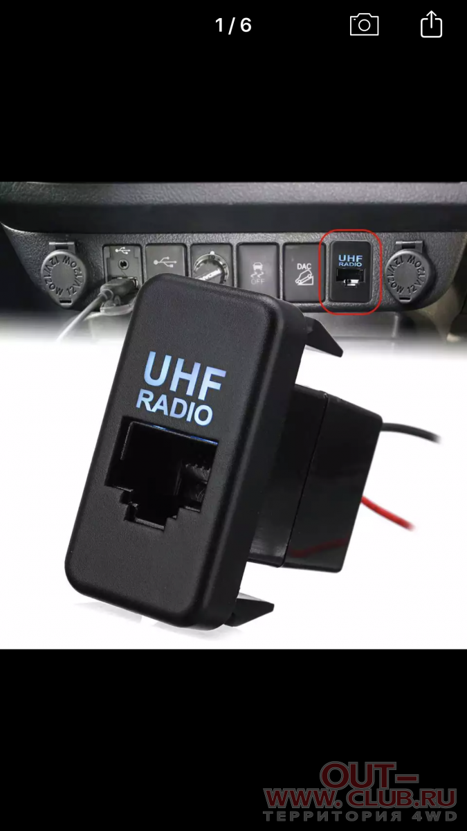

Вчера были приобретены OPTIM-APOLLO и магнитка big optim (думается, что временное решение, придётся всё-таки дырявить крышу для стационарной, опыт покажет)
Станция легко легла в подлокотник и запитана от прикуривателя, пока так в режиме тестирования.
На алишке вот нашёл разъём под штатную кнопку тойотовский, нам он подойдёт?
Есть ещё и с подсветкой
