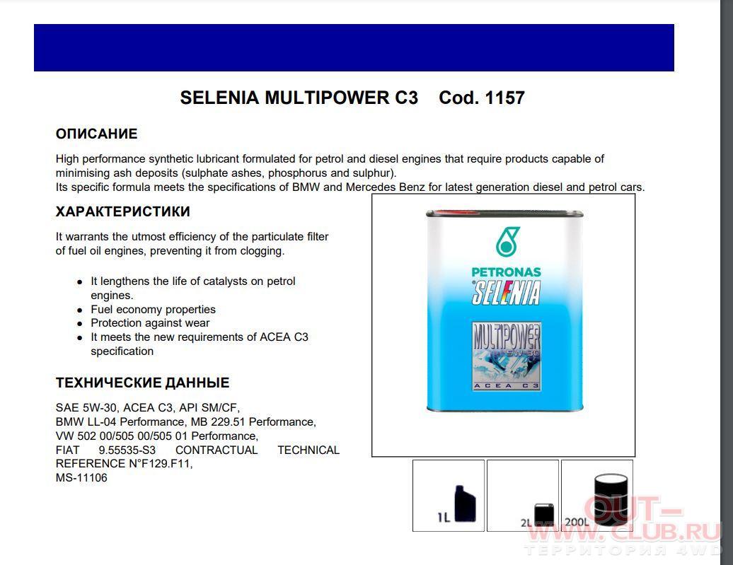

Машина для европейского рынка, в допуске на масло указана только классификация по АСЕА: С3.
Я сделал ремарку на то, что, насколько знаю, допуск DL-1 не является "переводом с японского на европейский" допуска "С" и наоборот.
На оил-клабе выкладывали из мурзилки
"SAE 5W30, ACEA C3, спецификация:9.55535 или MS-11106, марка масла и обозначение:SELENIA MULTIPOWER C3 (F129.F11)"
Масел с допусками 9.55535 или MS-11106, особенно при том, что 9.55535 = VW504/507 просто вагон и маленькая тележка. Вполне себе полный европейский аналог азиатского допуска DL-1 и есть, самими мицубиси указаный официально и конкретно для мотора 4N15.
"особенно при том, что 9.55535 = VW504/507 просто вагон и маленькая тележка.
в описании этого Селениума ВАГовские допуски несколько иные указаны

эрмак
Аватар для эрмак
Сообщений: 2,802
Да вполне. Можно не смотреть на то что чему там равно, а использовать указаное напрямую 9.55535 / MS-11106 / F129.F11. Главное что они по мнению самого мицу аналогичны DL-1 для конкретно этого мотора и то, что масел с этими допусками - вагон.
Кстати у Selenia вон, и MB229.51 написан, и этот допуск есть у всеми любимого лукоила https://catalog.lukoil-masla.ru/u/pr...20.01.2023.pdf
